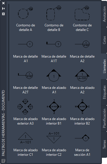

Conjunto de herramientas AutoCAD Architecture 2026 proporciona varias herramientas de anotación predefinidas que utilizan diferentes tipos de campos. Por ejemplo, las herramientas de notas clave utilizan campos de notas clave, mientras que las de llamada utilizan campos de conjuntos de planos.
También puede usar campos para crear herramientas de anotaciones propias.
Herramientas de llamada de Conjunto de herramientas de AutoCAD Architecture 2026
