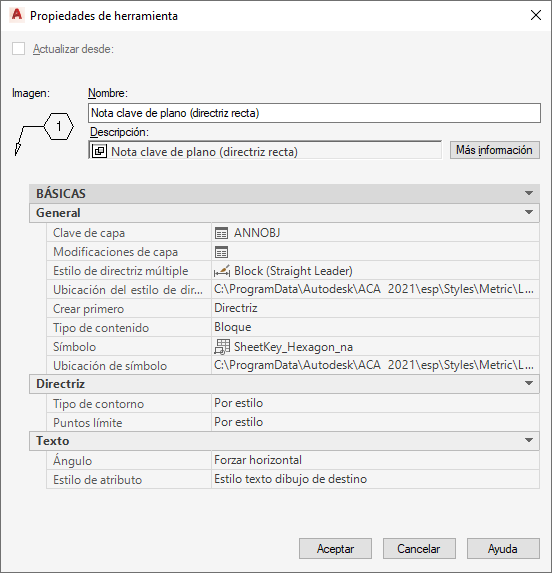

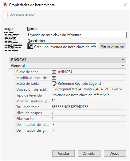

Conjunto de herramientas AutoCAD Architecture 2026 proporciona varias herramientas por defecto para la inserción de notas clave en un dibujo. Si el programa del usuario no se ha personalizado de forma local, estas herramientas figuran en la paleta de herramientas Anotación. También están disponibles en el catálogo Herramientas de documentación del Navegador de contenido. Mediante la función i-drop se pueden copiar en cualquier paleta de herramientas. Estas herramientas para insertar notas clave están basadas en la herramienta de anotación básica. Se pueden personalizar mediante la hoja de trabajo Propiedades de herramientas a la que se accede desde el menú contextual.

En cuanto a las herramientas para insertar notas clave de referencia, en la hoja de trabajo Propiedades de herramientas el campo Notas clave AEC se especifica como la propiedad Texto predeterminado. En el caso de una herramienta para la inserción de notas clave de plano, este campo se especifica como una definición de atributo en el bloque identificado por las propiedades Símbolo y Ubicación de símbolo. En cualquier caso, un campo Notas clave AEC se puede insertar o editar en el cuadro de diálogo Campo.
