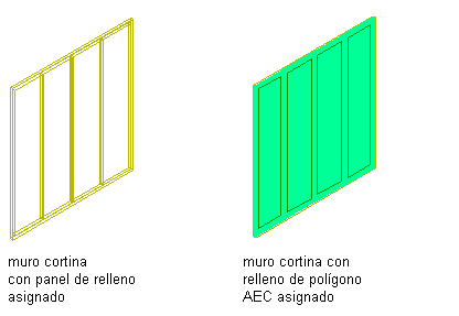

Los muros cortina proporcionan una estructura de trabajo que permite insertar objetos como paneles, ventanas o puertas. Puede utilizar muros cortina para diseñar estructuras como:
En Conjunto de herramientas AutoCAD Architecture 2026, un objeto de muro cortina está formado por una o más rejillas. Cada rejilla contiene celdas que se pueden rellenar mediante un panel o cualquier otro objeto, por ejemplo, una ventana o una puerta. Los polígonos AEC resultan especialmente adecuados para crear rellenos de panel para muros cortina.
