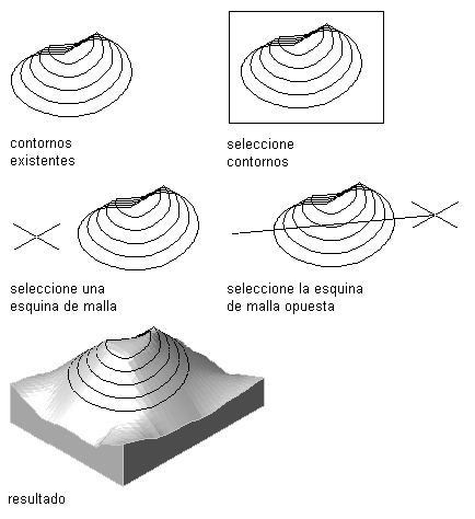

Creación de un elemento de masa cobertura
  1. En la paleta de herramientas Masa, seleccione la herramienta Cobertura.
    También puede Seleccione la ficha Iniciogrupo Generarmenú desplegable Prisma rectangularCobertura..
  2. Seleccione las polilíneas o los polígonos AEC para representar contornos y pulse Intro.
  3. Especifique si deben suprimirse los contornos de origen una vez creado el elemento de masa cobertura, y pulse Intro.
  4. Especifique el tipo de malla que debe generarse.
    Si desea... Entonces...
    una superficie con un tamaño de elemento de masa y una densidad de malla definidos por el usuario (superficie no triangulada) escriba s (Sí) en Generar malla normal [Sí/No].
    una superficie definida a partir de los puntos y contornos indicados (triangulación Delaunay) escriba n (No) en Generar malla normal [Sí/No].
  5. Si va a generar una malla normal, lleve a cabo este procedimiento:
    • Especifique la primera esquina de la malla.
    • Especifique la esquina opuesta de la malla.
    • Especifique las subdivisiones de la malla en el eje X.
    • Especifique las subdivisiones de la malla en el eje Y.
    • Indique el grosor de base del elemento de masa resultante.
  6. Si va a generar otro tipo de malla, especifique si debe ser rectangular o no rectangular:
    una malla rectangular escriba s (Sí) en Generar malla rectangular [Sí/No].
    una malla no rectangular escriba n (No) en Generar malla rectangular [Sí/No].
  7. Si va a generar una malla que no sea normal, malla rectangular, lleve a cabo este procedimiento:
    Nota: Si el área de malla seleccionada sobrepasa los contornos seleccionados, la topografía del elemento de masa resultante se extrapola de los valores indicados.
  8. Si va a generar una masa de otro tipo y no rectangular, introduzca el valor de grosor de base para el elemento de masa resultante y pulse Intro.
