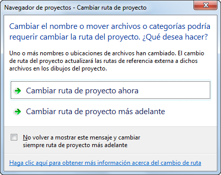

Se abrirá el cuadro de diálogo Navegador de proyectos - Cambiar ruta de proyecto.
| Si desea... | Entonces... |
| actualizar todos los archivos de proyecto ahora | pulse Cambiar ruta de proyecto ahora. |
| actualizar todos los archivos de proyecto más adelante | pulse Cambiar ruta de proyecto más adelante. Si cierra el proyecto antes de cambiar la ruta, los archivos de dibujo permanecerán en cola para la actualización y aparecerán en el cuadro de diálogo Cola de cambio de ruta de proyecto la próxima vez que lo abra.
