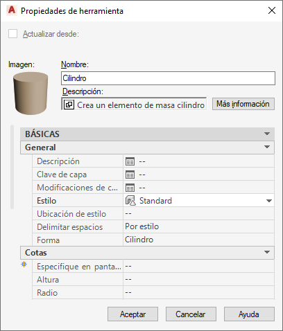

Propiedades de herramientas de una herramienta de estilo de elemento de masa. Tenga en cuenta que el nombre de la herramienta se ha modificado para que sea más descriptivo. Además, dado que el elemento de masa que crea esta herramienta va a definir un pilar decorativo clasificado como muro exterior, el creador de la herramienta ha decidido colocar el elemento de masa en la capa definida por la clave WALL en el estilo de clave de capa actual. En el ejemplo, la forma de elemento de masa también se ha definido previamente para ser un cilindro porque, de nuevo, va a definir un tipo de objeto específico, no sólo una asignación de material concreta.

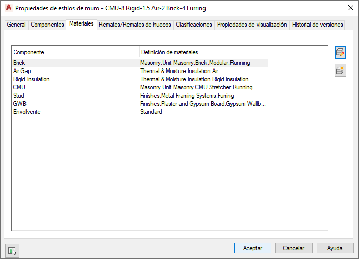

Las definiciones de materiales forman parte del sistema de visualización de Conjunto de herramientas AutoCAD Architecture 2026 y constituyen una potente herramienta para utilizar con las definiciones de objetos y estilos a fin de automatizar la visualización en las vistas en planta, en sección y de alzado. Asimismo, puede utilizar una definición de propiedad automática de material para colocar las asignaciones de materiales (y las propiedades de dichos materiales) en una tabla de planificación de objetos que tienen los materiales asignados.
Convenciones para los nombres de definiciones de materiales:
<Categoría de material general>.<Campo descriptivo adicional>.<Campo descriptivo adicional opcional>...<Color opcional>
Ejemplos de nombres de definiciones de materiales:
| Descripción de definiciones de materiales | Nombre de ejemplo |
| Hormigón moldeado in situ, aglomerado descubierto, textura media. | Hormigón.Moldeado in situ.Aglomerado descubierto.Medio |
| Azulejo de suelo de mármol verde oscuro. | Acabados.Suelos.Azulejo.Mármol.Verde oscuro |
Buenas prácticas para las definiciones de materiales:
Botones Editar material y Material nuevo, disponibles en el editor de estilos. Pueden parecer modos eficaces y cómodos de crear materiales sobre la marcha, pero no se recomienda utilizarlos, ya que facilitan la creación accidental de materiales no estándar.
