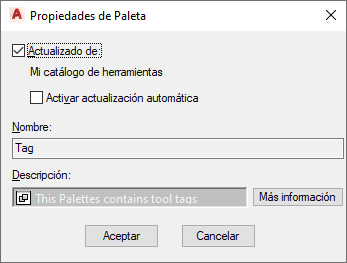

Utilice este procedimiento para vincular paletas del catálogos de herramientas del Navegador de contenido con el conjunto de paletas de herramientas de Conjunto de herramientas AutoCAD Architecture 2026.
. Para copiar varias paletas de herramientas, mantenga pulsada la tecla Ctrl mientras selecciona las paletas y, a continuación, haga clic con el botón derecho y seleccione Añadir a la paleta de herramientas.
El texto que hay debajo de la casilla de verificación muestra el nombre del catálogo desde el que se va a actualizar la paleta en el Navegador de contenido.
Si pulsa en el nombre, accede al catálogo desde el que se ha vinculado la paleta de herramientas.
| Si desea... | Entonces… |
| actualizar automáticamente la paleta de herramientas vinculada desde el Navegador de contenido cuando se inicie Conjunto de herramientas AutoCAD Architecture 2026 | seleccione Activar actualización automática. |
| actualizar manualmente la paleta de herramientas vinculada con uno de los métodos | anule la selección de Activar actualización automática. |
En Nombre, se muestra el nombre de la paleta de herramientas en el Navegador de contenido desde la que se actualiza la paleta seleccionada.
