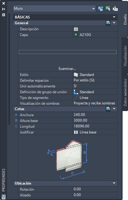

La paleta Propiedades proporciona un lugar central donde ver y modificar las propiedades tanto físicas como gráficas de un objeto. Puede tratarse de un objeto que vaya a dibujar o de objetos que estén seleccionados en el área de dibujo. La ficha Datos extendidos de la paleta Propiedades también permite enlazar a un objeto otro tipo de información, como clasificaciones, notas, documentos de referencia, hipervínculos y datos de conjuntos de propiedades. Por lo general, la paleta Propiedades se mantiene abierta durante una sesión de Conjunto de herramientas AutoCAD Architecture 2026.
Paleta Propiedades para un objeto de muro normalizado
