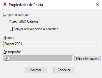

Puede saberse si un elemento del conjunto de paleta de herramientas está vinculado pulsando el botón derecho sobre el elemento y eligiendo Propiedades. Si se ha activado Actualizar desde y aparece un origen, como se muestra abajo, el elemento está vinculado.
Propiedad Actualizar desde de una paleta vinculada
Si se decide activar la actualización automática, cada vez que se inicie el software, las paletas de herramientas vinculadas se actualizarán para reflejar los cambios realizados en ellas y su contenido en el catálogo de herramientas.
