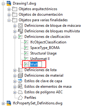

  3. En el Administrador de estilos, expanda el dibujo que acaba de crear Objetos para varias finalidades, haga clic con el botón derecho en Definiciones de clasificación y, a continuación, seleccione Nuevo.
  4. Escriba muro para el nuevo nombre de la clasificación.

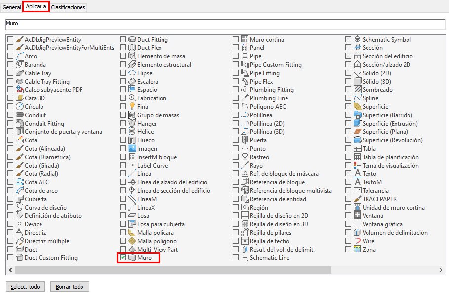

  5. Seleccione la ficha Aplicar a y seleccione Muro.

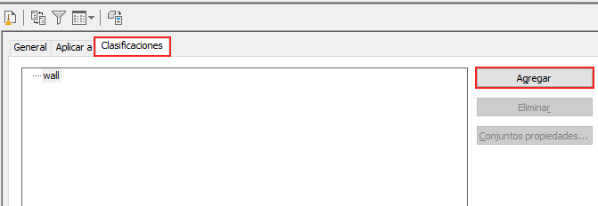

  6. Seleccione la ficha Clasificaciones y haga clic en Añadir.

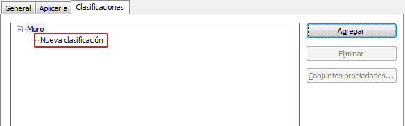

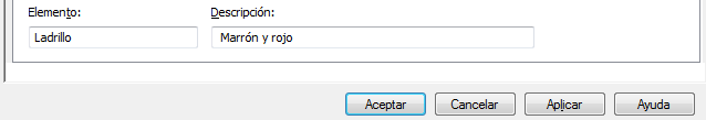

  7. Seleccione Nueva clasificación y especifique los siguientes valores:
    • En el cuadro Elemento, escriba Ladrillo.
    • En el cuadro Descripción, escriba marrón y rojo.
  8. Seleccione Aplicar y, a continuación, en Aceptar.

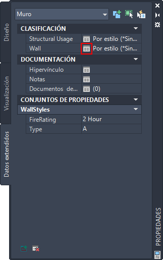

  9. En el dibujo, seleccione el muro.
  10. En la paleta Propiedades, en la ficha Datos extendidos, en Clasificación, haga clic en el botón que se encuentra junto a Muro.

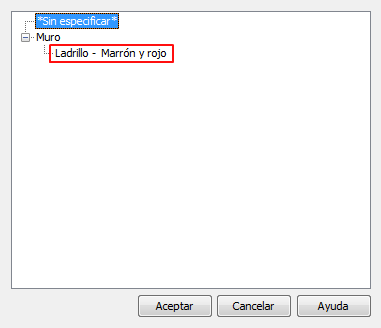

  11. En el cuadro de diálogo Seleccionar clasificación, seleccione Ladrillo - Marrón y rojo.
  12. Pulse Aceptar.
