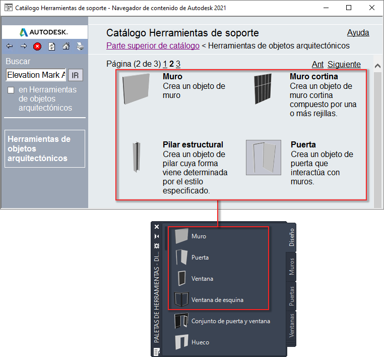

Utilice este procedimiento para vincular una herramienta de un catálogo del Navegador de contenido a una paleta de herramientas en Conjunto de herramientas AutoCAD Architecture 2026.
Vinculación de una herramienta desde un catálogo del Navegador de contenido
.Para copiar varias paletas de herramientas, mantenga pulsada la tecla Ctrl mientras selecciona las paletas y, a continuación, haga clic con el botón derecho y seleccione Añadir a la paleta de herramientas.

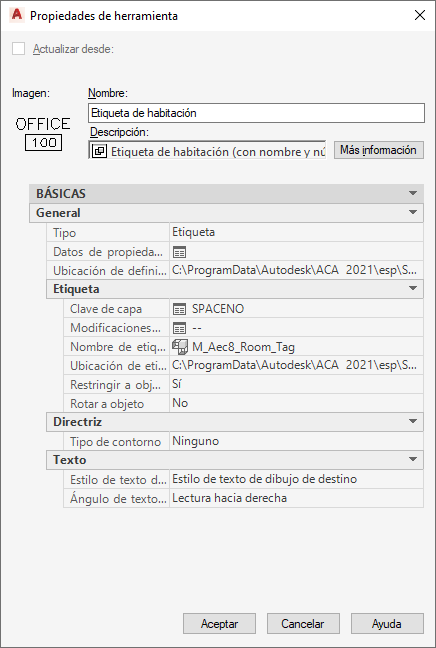

De forma alternativa, seleccione la herramienta en la paleta, pulse con el botón derecho y elija Propiedades. A continuación, seleccione Actualizar desde en la hoja de trabajo Propiedades.
Actualización de una herramienta desde la hoja de trabajo Propiedades
