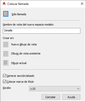

  9. En Nombre de vista del nuevo espacio modelo, escriba un nombre para la nueva vista de espacio modelo que contendrá el detalle.
  10. Si es necesario, seleccione Generar sección/alzado.
  11. Si desea agregar una marca de título a la vista de espacio modelo, seleccione Colocar marca de título.
  12. Seleccione la escala para la vista de espacio modelo.
  13. Seleccione Dibujo actual.
  14. Si desea crear un detalle con una sección o un alzado, especifique el punto de inserción del resultado de la sección o del alzado 2D.
  15. Si desea crear un detalle sin sección o alzado, especifique la extensión de la vista de espacio modelo que contendrá el área que va a detallar.
