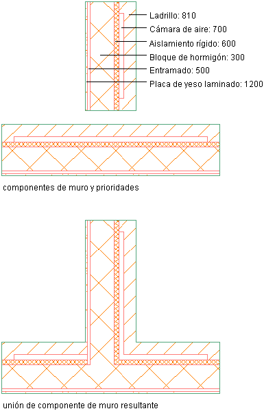

La prioridad de los componentes determina cómo se une cada componente con los componentes de muros intersecantes. Cuanto más bajo es el número de índice del componente, más alta es su prioridad cuando interseca con otros muros.
Prioridades de unión de muros
En la tabla siguiente, se muestra la prioridad de unión por defecto de los componentes utilizados en los estilos de muro de ejemplo que se proporcionan en los catálogos de Conjunto de herramientas AutoCAD Architecture 2026. Se pueden asignar distintas prioridades a componentes en estilos de muro y muros individuales para controlar la unión con otros muros.
