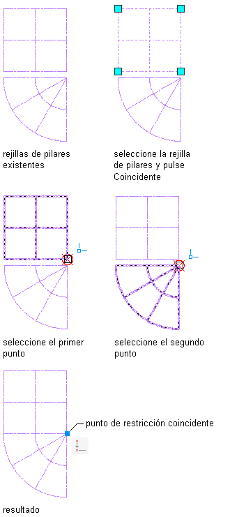

Trabajo con la restricción de coincidencia
La restricción de coincidencia obliga a dos puntos a coincidir. Los puntos restringidos pueden estar directamente en un objeto AEC o en la extensión de un objeto AEC. La restricción de coincidencia también funciona entre objetos AEC y objetos de AutoCAD adecuados, como un segmento de muro y una línea.
Utilice una restricción de coincidencia para anclar dos rejillas de pilares.
El punto seleccionado se muestra con un círculo rojo y una X en su centro.
Al mover una de las rejillas de pilares, la otra se mueve con ella. También puede girar una de las rejillas de pilares alrededor del punto de restricción de coincidencia. Para restringir totalmente ambas rejillas, añada otra restricción de coincidencia a la otra esquina de la rejilla de pilares.

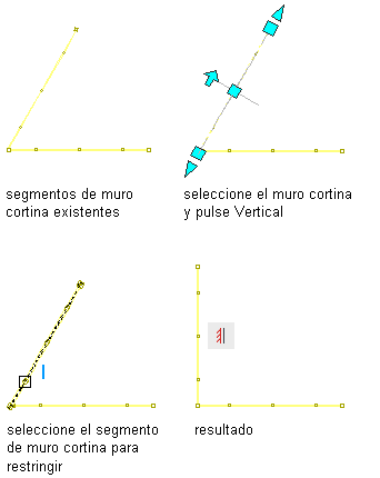

Trabajo con la restricción vertical
La restricción vertical obliga a las líneas o los pares de puntos en objetos AEC a reposar en paralelo al eje Y del SCP actual. Al especificar dos puntos para restringir verticalmente, el segundo punto se convierte en vertical con respecto al primer punto.
Utilice una restricción vertical para volver a alinear un segmento de muro cortina verticalmente.
El extremo del segmento de muro cortina más cercano al punto especificado se convierte en el punto de giro.

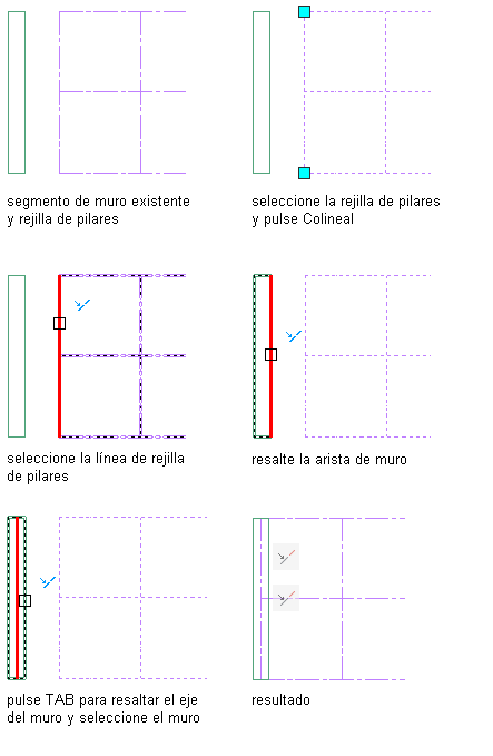

Trabajo con la restricción colineal
La restricción colineal alinea un objeto AEC con otro. El segundo objeto AEC seleccionado se vuelve colineal con el primer objeto AEC seleccionado. Puede alinear aristas o ejes de objetos AEC según sea preciso. La restricción colineal también funciona entre objetos AEC y objetos de AutoCAD adecuados, como una rejilla de pilares y una línea.
Utilice una restricción colineal para alinear el eje de un muro con una línea de rejilla de pilares.
La línea de rejilla se resalta con una línea de color rojo.
La arista del segmento de muro se resalta con una línea de color rojo.
El eje del segmento de muro se resalta con una línea de color rojo.

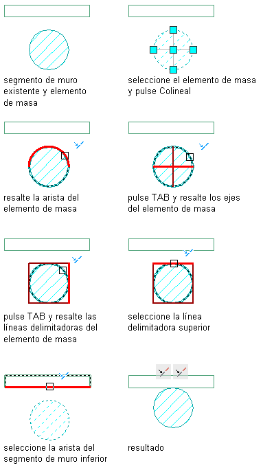

Utilice una restricción colineal para alinear la arista de un elemento de masa con la arista de un segmento de muro.
La arista superior del elemento de masa se resalta con una línea de color rojo.
El eje X se resalta con una línea de color rojo.
La línea derecha del cuadro delimitador se resaltará con una línea de color rojo.

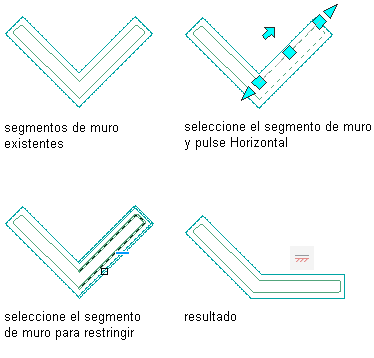

Trabajo con la restricción horizontal
La restricción horizontal obliga a las líneas o los pares de puntos en objetos AEC a reposar en paralelo al eje X del SCP actual. Al especificar dos puntos para restringir horizontalmente, el segundo punto se convierte en horizontal con respecto al primer punto.
Utilice una restricción horizontal para volver a alinear un segmento de muro horizontalmente.
El extremo del segmento de muro más cercano al punto especificado se convierte en el punto de giro.

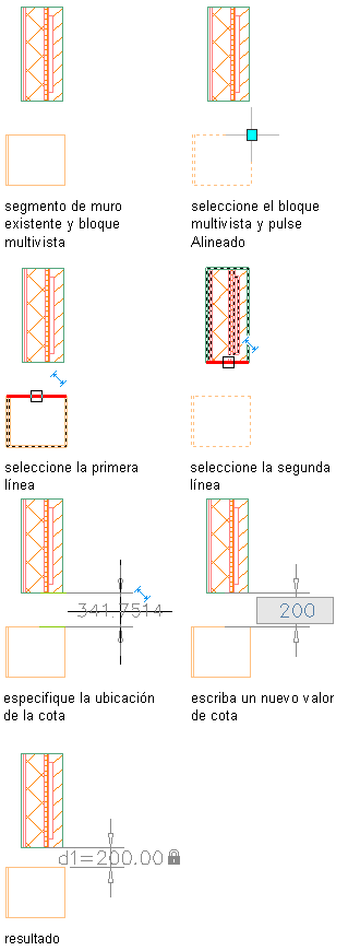

Trabajo con la restricción alineada
La restricción alineada mantiene la distancia entre dos elementos paralelos en dos objetos AEC distintos.
Utilice una restricción alineada para mantener una distancia específica entre un segmento de muro y un bloque multivista.
Cuando se desplaza cualquier objeto AEC, se mantiene la distancia entre ellos.

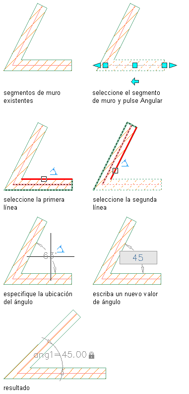

Trabajo con la restricción angular
La restricción angular mantiene un ángulo específico entre dos objetos AEC. La restricción angular también funciona entre objetos AEC y objetos de AutoCAD adecuados, como un segmento de muro y una línea.
Utilice una restricción angular para mantener un ángulo entre dos segmentos de muro enlazados.
Cuando se desplaza cualquier objeto AEC, se mantiene el ángulo especificado entre ellos.

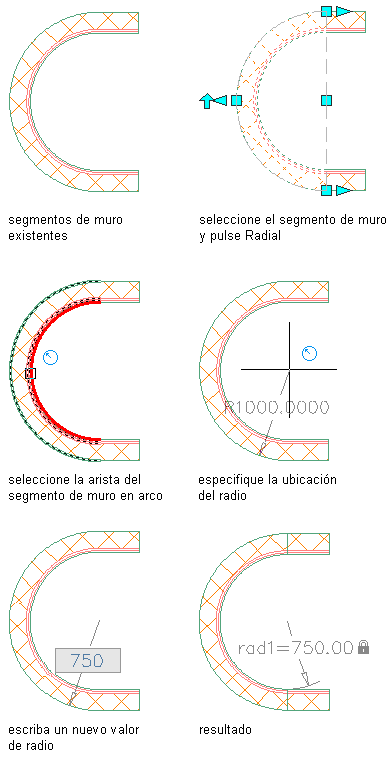

Trabajo con la restricción radial
La restricción radial mantiene un radio específico de un objeto AEC. La restricción radial también funciona entre adecuada de objetos AEC y objetos de AutoCAD adecuados, como un segmento de muro y una línea.
Utilice una restricción radial para mantener el radio de un segmento de muro en arco.
