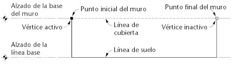

Modificación de la línea de cubierta de un muro cortina

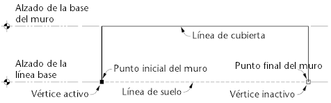

Modificación de la línea de suelo de un muro cortina
