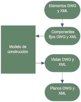

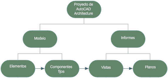

Proyecto
En el nivel más alto, los modelos de los edificios se organizan conceptualmente en proyectos. Los proyectos se componen de dos partes: el modelo de construcción y los informes generados a partir de dicho modelo. El modelo de construcción consta de componentes fijos y elementos, mientras que los informes constan de vistas y planos. En un proyecto, las vistas hacen referencia a los componentes fijos, y los planos hacen referencia a las vistas.

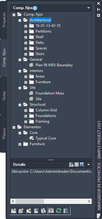

Componentes fijos
Un componente fijo describe una única parte de un edificio y se asigna a un nivel y una división específicos dentro del proyecto. Los componentes fijos extendidos, como muros cortina, se pueden asignar a varios niveles y divisiones.
Por ejemplo, el primer nivel de un edificio puede constar de un componente fijo de funda exterior, otro de núcleo del primer nivel y otro de particiones interiores del primer nivel.
Un componente fijo puede contener objetos de dibujo, como muros y puertas, referencias externas a elementos, o una combinación de ambos. Por ejemplo, un componente fijo de núcleo del primer nivel puede contener los muros maestros dibujados directamente en él, y un elemento de ascensor insertado como referencia externa.
Puede crear y modificar componentes fijos dentro del proyecto actual. También puede importar dibujos y convertirlos o agregarlos a los componentes fijos. Finalmente, los componentes fijos se pueden importar físicamente en el proyecto o creando un vínculo.
Los componentes fijos se utilizan mediante referencias en las vistas.

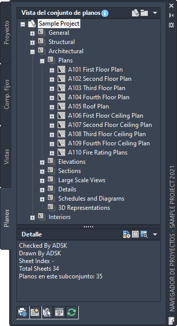

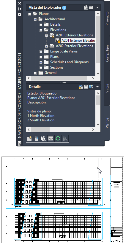

Planos
Los planos sirven para trazar dibujos de un proyecto de edificio.
El sistema de planos de Conjunto de herramientas AutoCAD Architecture 2026 está formado por los siguientes componentes:
El conjunto de planos, los planos, las vistas de planos, los dibujos de planos y las vistas de espacio modelo se incluyen en las fichas Planos y Vistas del Navegador de proyectos.
Aunque se recomienda colocar una anotación en una vista, puede agregar anotaciones como etiquetas, cotas y tablas de planificación a un plano.

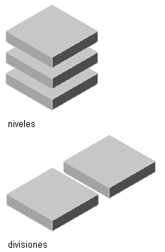

Niveles y divisiones
El proyecto proporciona una estructura de niveles (suelos) y divisiones (alas) que especifican la ubicación de los componentes fijos en el proyecto de edificio. De forma predeterminada, un proyecto nuevo consta de un solo nivel y una única división. Los niveles y divisiones pueden añadirse durante todo el proyecto. La matriz de niveles y divisiones proporciona el marco que permite identificar de manera única los componentes del edificio. Por ejemplo, el edificio puede contener un componente fijo asignado a "Primera planta, ala oeste".
Esquema de niveles y divisiones
Los objetos de construcción, como los muros cortina o los huecos de ascensor, pueden extenderse por varios niveles y divisiones. Puede utilizar un componente fijo extendido para estos tipos de objetos de construcción.
Categorías
Para facilitar la organización del edificio, es posible clasificar en categorías los componentes del proyecto de edificio (componentes fijos, vistas y planos). Puede utilizar categorías tales como estructura exterior, estructura interior y divisiones interiores. La categorización de un componente fijo permite filtrarlo cuando se generan vistas.
Categorías de componentes fijos en el Navegador de proyectos
