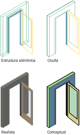

Puertas en estructuras alámbricas, ocultas, realistas y representaciones de estilos visuales conceptuales
