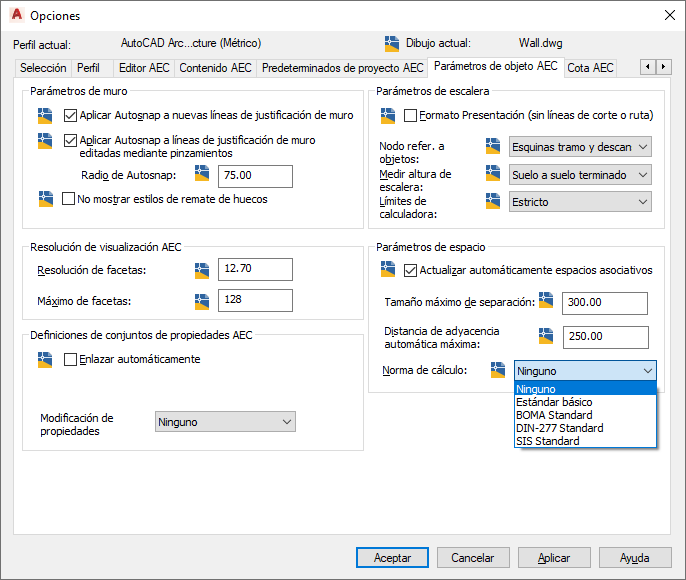

  5. Si se configura correctamente la nueva clase en el archivo de origen, puede empezar a implementar algunos de los métodos que expone la clase básica AecSpaceOffsetStandard a los que llamará Conjunto de herramientas AutoCAD Architecture 2026.
  6. Añada una llamada al método AecSpaceOffsetStandard.SetName(nombre de cadena).
    El método AecSpaceOffsetStandard.SetName() se implementa en la clase básica y no se puede modificar. Es preciso llamarlo para registrar un nombre para la norma en el constructor de la clase. Se trata del nombre que aparecerá en la lista de normas de cálculo de área disponibles en Conjunto de herramientas AutoCAD Architecture 2026.
