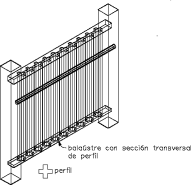

Asignación de un perfil a un balaústre en una baranda
  1. Cree un perfil para representar el componente que se debe agregar a la baranda. Cree el perfil en el plano XY.
