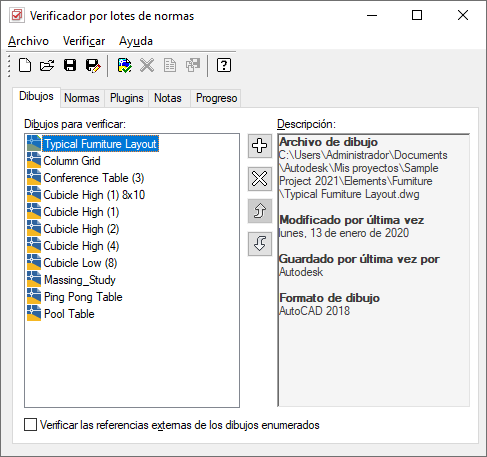

    Verificador por lotes de normas
  6. Pulse en el menú Verificar y seleccione Iniciar verificación.
