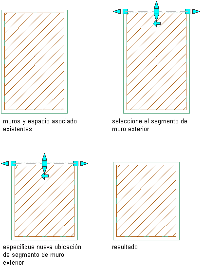

Los espacios asociativos se definen mediante sus objetos de contorno y se actualizan cuando se modifican dichos objetos. Puede configurar los espacios asociativos para que se actualicen automáticamente cada vez que hay un cambio relevante en los objetos de contorno, o llevar a cabo la actualización manualmente.
Los objetos de las referencias externas pueden servir de objetos de contorno para los espacios asociativos en el dibujo principal. Cuando cambian los objetos de la referencia externa, también se actualiza el espacio. En las versiones anteriores, se requería una actualización manual para propagar los cambios de los objetos de contorno de la referencia externa a los espacios del dibujo principal. Ahora, los cambios de las referencias externas se actualizan automáticamente al volver a cargar la referencia externa, si está activa la actualización automática de los espacios asociativos.
