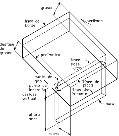

Cuerpos de losas y losas para cubierta
El cuerpo de una losa o losa para cubierta es una extrusión perpendicular al plano del perímetro, definida con la geometría siguiente:
Bordes de losas y losas para cubierta
Los parámetros siguientes definen un borde de losa o losa para cubierta:
Se aplica una imposta y un cielo raso a los bordes de losa o losa para cubierta con estilos que definen condiciones de borde
