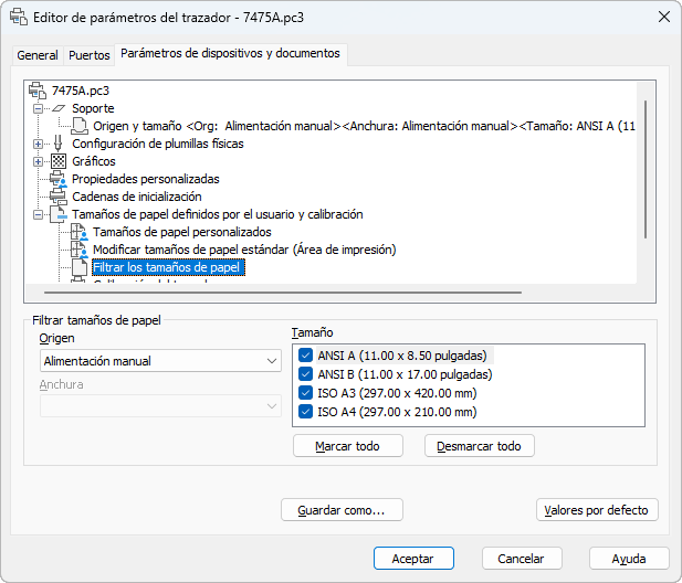

Controla un gran número de los parámetros configurados en el archivo de configuración del trazador (PC3).
ADMINTRAZ (comando) Buscar: .
Haga clic en el icono de cualquiera de los nodos para ver y modificar sus parámetros.
Al cambiar un parámetro, los cambios aparecen entre corchetes agudos (< >) a continuación del nombre del parámetro. También aparece una marca de verificación sobre el icono del nodo en el que se haya modificado un valor.
Se muestran las siguientes opciones.

Filtra la lista de tamaños de papel mostrados para el dispositivo de impresión seleccionado en los cuadros de diálogo Configurar página e Imprimir. La lista de tamaños de papel se muestra en la ficha Parámetros de impresión del cuadro de diálogo Imprimir y en la ficha Parámetros de presentación del cuadro de diálogo Configurar página.
Seleccione los tamaños de papel que desea mostrar para ese dispositivo.
