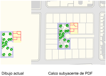

Es posible mostrar como calcos subyacentes e insertar como referencias objetos de geometría 2D que estén almacenados en archivos DWF, DWFx, DGN y PDF.
Los calcos subyacentes son parecidos a las imágenes ráster enlazadas porque ofrecen contenido visual, pero admiten también referencias a objetos y delimitación de objetos. Al contrario que las referencias externas, los calcos subyacentes no pueden unirse al dibujo.
