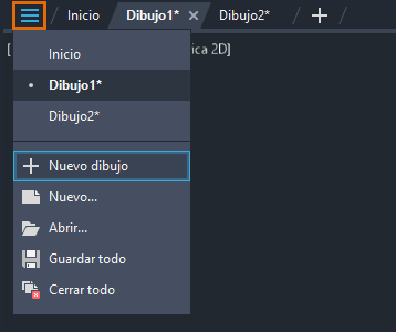

Muestra las fichas Archivo en la parte superior del área de dibujo.
Arrastre un dibujo desde el Explorador de archivos a cualquier parte de la barra de fichas de archivos para abrirlo.
Utilice Ctrl+Tab para desplazarse por las fichas Archivo.
Puede hacer clic con el botón derecho en las fichas Archivos o en la barra de fichas Archivo para acceder a los menús contextuales que ofrecen opciones para abrir, cerrar o guardar dibujos.
Utilice el menú de la ficha Archivo para ver una lista de dibujos abiertos, alternar entre dibujos, guardar y cerrar todos los dibujos, y mucho más.
