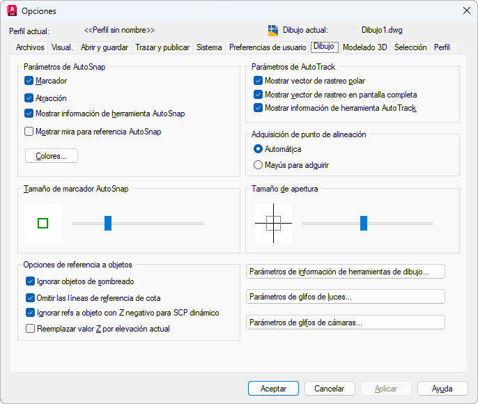

Permite establecer opciones de varias funciones de edición, incluidas AutoSnap y AutoTrack.
OPCIONES (comando) Buscar
Algunas de las opciones mostradas anteriormente no están disponibles en AutoCAD LT.
Se muestran las siguientes opciones.
Cuando el cursor o la mira para referencia están sobre un objeto, se puede pulsar la tecla Tabulador para recorrer cíclicamente todos los puntos de referencia disponibles en dicho objeto.
Controla la visualización del marcador de AutoSnap. El marcador es un símbolo geométrico que se muestra cuando los punteros en cruz se mueven sobre un punto de referencia. (Variable de sistema AUTOSNAP)
Activa o desactiva el icono de AutoSnap. La atracción es un movimiento automático del puntero en cruz que lo bloquea en el punto de referencia más próximo. (Variable de sistema AUTOSNAP)
Controla la visualización de la información de la herramienta AutoSnap. La información de herramienta es un rótulo que describe la parte del objeto a la que se hace referencia. (Variable de sistema AUTOSNAP)
Activa o desactiva la visualización de la mira para referencia AutoSnap. (Variable de sistema APBOX)
La mira para referencia es una casilla que aparece en el interior de los punteros en cruz cuando se selecciona una referencia a objetos.
Muestra el cuadro de diálogo Colores de ventana de dibujo.
Determina el tamaño de visualización del marcador de AutoSnap.
Establece los modos de referencia a objetos en ejecución. REFENT:comando
Permite especificar si se aplica la referencia a objetos de sombreado. (Variable de sistema OSOPTIONS)
Permite especificar si se aplica la referencia a objetos de líneas de referencia en cotas. (Variable de sistema OSOPTIONS)
No disponible en AutoCAD LT.
Determina que las referencias a objeto ignoren la geometría con valores Z negativos mientras se utilice un SCP dinámico. (Variable de sistema OSOPTIONS)
Especifica que las referencias a objetos omiten el valor Z de la ubicación de referencia a objeto y utilizan el valor Z de la elevación establecida para el SCP actual.
Controla los parámetros relacionados con el comportamiento de AutoTrack™, que está disponible cuando el rastreo polar o el rastreo de referencia a objetos están activados (consulte el comando PARAMSDIB).
Muestra un vector junto con los ángulos especificados cuando el rastreo polar está activado. Con el rastreo polar, se pueden dibujar líneas a lo largo de ángulos. Los ángulos polares son divisores de 90 grados como, por ejemplo, 45, 30 y 15 grados. (Variable de sistema TRACKPATH = 2)
En una vista 3D, también se muestra un vector de rastreo polar paralelo al eje Z del SCP y la información de herramientas indica +Z o -Z para el ángulo en función de la dirección a lo largo del eje Z.
Los vectores de rastreo son líneas a partir de las cuales se pueden dibujar objetos con ángulos específicos o con relaciones específicas respecto a otros objetos. Si se activa esta opción, los vectores de alineación se mostrarán como líneas infinitas. (Variable de sistema TRACKPATH = 1)
Controla la visualización del marcador, la información de herramienta y el icono de AutoSnap. (Variable de sistema AUTOSNAP)
Muestra automáticamente los vectores de rastreo cuando se desplaza la apertura sobre una referencia a objetos.
Muestra los vectores de rastreo al pulsar Mayús y desplazar la apertura sobre una referencia a objetos.
Establece el tamaño de visualización de la mira para referencia a objetos en píxeles independientes del dispositivo.
En monitores con una resolución 4K o superior, la relación entre píxeles y píxeles independientes del dispositivo (DIPs) es:
Pixel = DIPs*DPI/96
Para los monitores con una resolución inferior (100% escalado o 96 ppp), este parámetro se expresa en píxeles.
Cuando se selecciona Mostrar mira para referencia AutoSnap (o si APBOX se ha definido como 1), la mira para referencia se muestra en el centro del puntero en cruz al forzar el cursor a un objeto. El tamaño de la apertura determina lo cerca que se puede estar de un punto de referencia antes de que la atracción bloquee la mira en el punto de referencia. Los valores van de 1 a 50 píxeles. (Variable de sistema APERTURE)
Determina el color, tamaño y transparencia de la información de herramientas de dibujo.
Presenta el cuadro de diálogo Aspecto de la información de herramientas.
Muestra el cuadro de diálogo Apariencia de glifo de luz.
Muestra el cuadro de diálogo Aspecto de glifo de cámara.
