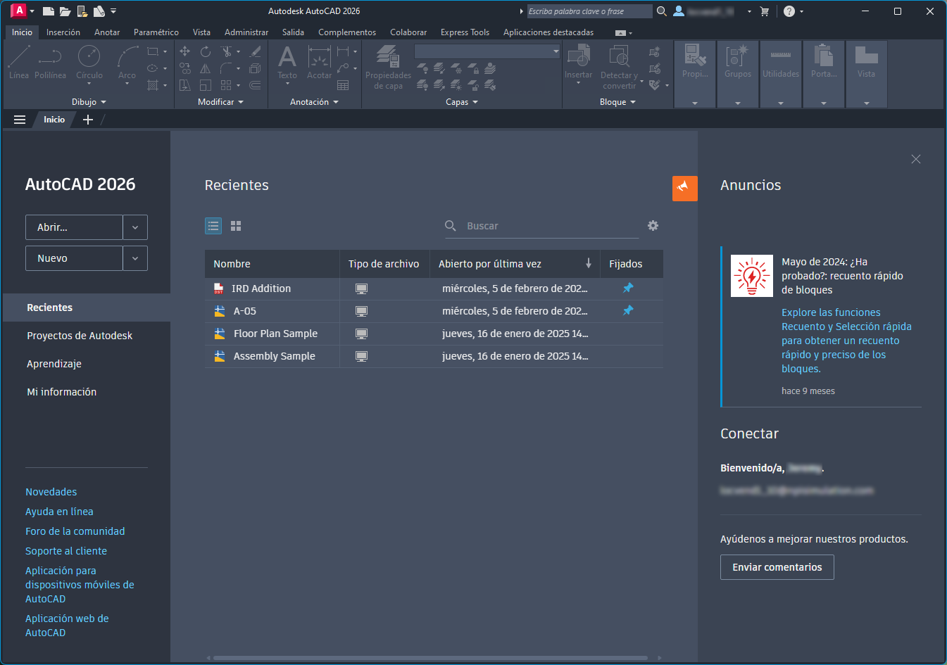

La ficha Inicio se muestra por defecto al inicio y proporciona acceso fácil a una amplia variedad de acciones iniciales, incluido el acceso a los archivos de plantilla de dibujo, los dibujos y los conjuntos de planos abiertos recientemente, las opciones en línea y de aprendizaje, y los anuncios.
La ficha Inicio contiene la siguiente información:
Abre un archivo de dibujo guardado anteriormente.
El menú desplegable Abrir contiene lo siguiente:
Crea un nuevo dibujo a partir del archivo de plantilla de dibujo por defecto.
Puede especificar el archivo de plantilla de dibujo por defecto desde el cuadro de diálogo Opciones, ficha Archivos y expandir Parámetros de plantilla > Nombre de archivo de plantilla por defecto de RNUEVO.
El menú desplegable Nuevo contiene lo siguiente:
Vea los documentos utilizados más recientemente y sus actividades con la paleta Información de actividad de AutoCAD (no disponible en AutoCAD LT). Bloquee el documento en la lista para conservarlo. Un documento bloqueado se mostrará en la parte superior de la lista hasta que se desbloquee. Puede elegir entre las opciones de visualización de imagen y texto o de solo texto. Para obtener más información, consulte Para trabajar con la lista de documentos recientes de la ficha Inicio.
Proyectos de Autodesk permite abrir y guardar archivos en las unidades conectadas y en los centros relacionados, los proyectos compartidos, y las respectivas carpetas y archivos. Deberá tener Desktop Connector instalado para acceder a las unidades conectadas en Autodesk Docs. Para obtener más información, consulte Instalar Desktop Connector.
Desktop Connector es un servicio de escritorio que integra un origen de administración de datos (u origen de datos) de Autodesk con su carpeta del escritorio y estructura de archivos para facilitar la administración de estos.
Los archivos del origen de datos se replican en una unidad conectada. Puede administrar los archivos del origen de datos a través de la unidad conectada, como haría con cualquier otra carpeta de su equipo. Los cambios realizados en la unidad conectada se cargan automáticamente en el origen de datos.
La sección Aprendizaje proporciona acceso a recursos de aprendizaje, como vídeos, sugerencias y otros servicios o contenido en línea pertinentes, si están disponibles.
Mi información incluye recomendaciones y resúmenes que se muestran en función de su uso de AutoCAD. El contenido se ha diseñado para que sea informativo y práctico.
También puede enviar por correo electrónico información o verla en Elaboración de informes - Información en su cuenta de Autodesk Account. Los mensajes de correo electrónico se envían aproximadamente una vez al mes, siempre y cuando haya nueva información que compartir.
Obtenga más información sobre Mi información.
Estos vínculos proporcionan un fácil acceso a recursos en línea importantes.
Muestra anuncios de actualizaciones de productos, encuestas y mucho más.
Inicie sesión en Autodesk Account para acceder a los servicios en línea.
Enviar comentarios: abre el formulario en línea, donde puede proporcionar comentarios y sugerencias para realizar mejoras.
