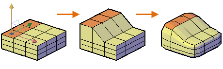

Con los gizmos 3D, al modificar las caras seleccionadas, las caras adyacentes se estirarán para adaptarse a la modificación. Al suavizar el objeto, las caras adyacentes se adaptarán a la nueva ubicación de las caras. En la siguiente ilustración, las caras de malla resaltadas se alargan con el gizmo Desplazar 3D y, a continuación, se suavizan.

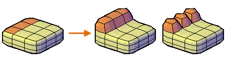

Sin embargo, si se extruye la malla, se insertarán caras adicionales para cerrar el hueco entre las caras extruidas y la superficie de malla original. Con la extrusión de malla, se puede especificar si las caras adyacentes se extruyen como una unidad (unidas) o por separado (sin unirse), como se muestra en la ilustración siguiente.

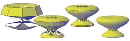

Para limitar la distorsión al suavizar una malla, puede añadir un pliegue a las aristas seleccionadas, que se mantendrán su nitidez, independientemente del nivel de suavizado de la malla. Puede que también deba aplicar un pliegue a las aristas de las caras circundantes. En la siguiente ilustración, se muestran caras extruidas en un toroide de malla, con pliegues y sin pliegues de forma alterna.
Al configurar el parámetro de plegado en Siempre, la arista plegada conversa su nitidez tras el suavizado. De lo contrario, la arista plegada se suavizará más en el nivel de suavizado equivalente.

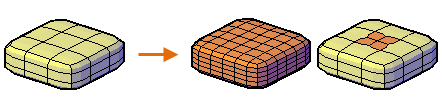

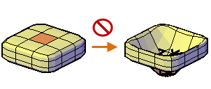

Al refinar una malla, una o varias caras se subdividen en pequeñas caras para obtener más control. Sin embargo, al aumentar el número de caras, se añade complejidad al modelo. Además, si se refina todo un objeto de malla, el nivel de suavizado base se restablecerá a 0. Este cambio puede dar como resultado una rejilla densa que ya no se podría simplificar. Para obtener mejores resultados, evite refinar el objeto y refine o divida sólo las caras individuales que requieran un modelado más detallado. En la siguiente ilustración se muestra el resultado cuando una malla suavizada que se ha refinado por completo o cuando solo se ha refinado una cara.
