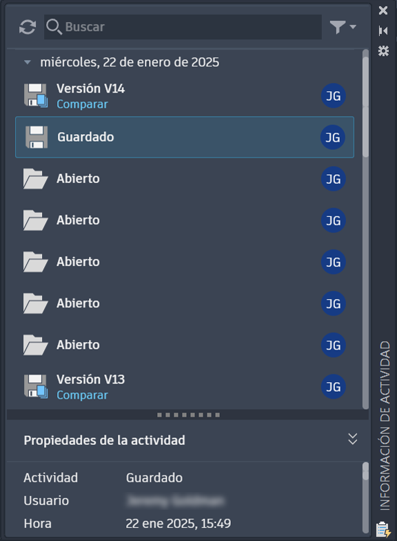

A continuación, se muestra una lista de algunas de las actividades iniciadas en la paleta Información de actividad:
| Acción | Mosaico de información de actividad |
| Guardar un dibujo sin nombre | Nuevo dibujo creado |
| Guardar cambios en un dibujo | Guardado |
| Guardar una versión del dibujo almacenada en un proveedor en la nube compatible | Guardado (número de versión) |
| Guardar en un formato de archivo diferente | Guardado con nuevo nombre |
| Compartir un dibujo | Compartido |

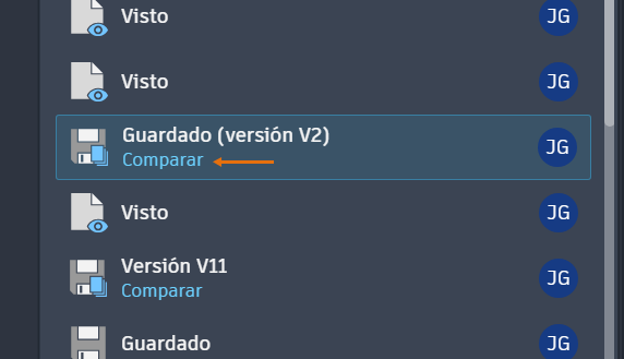

Si se utiliza la herramienta Información de actividad con un proveedor de almacenamiento en la nube compatible, es fácil comparar versiones anteriores y actuales.
