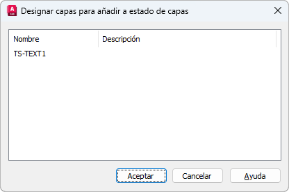

Especifica las capas que se deben incluir en el estado de capa guardado.
CAPA (comando) Buscar
Muestra las capas por nombre e incluye descripciones no definidas en el estado de capa guardado actual.
Se pueden seleccionar varias capas. Al hacer clic en Aceptar, se muestran las capas seleccionadas en el cuadro de diálogo Editar estado de capa.
Este cuadro de diálogo ofrece la siguiente opción
Muestra el nombre y la descripción de las capas que no se han añadido al estado de capa. Seleccione las capas que desea añadir y haga clic en Aceptar.
