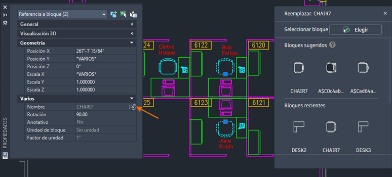

Esta función de bloques inteligentes reemplaza las referencias a bloque especificadas mediante una selección en una paleta de bloques similares sugeridos.
Nota: La sustitución de bloques no está disponible en AutoCAD LT.
Al seleccionar las referencias a bloque que se van a reemplazar, el producto sugiere bloques similares entre los que puede elegir. También puede reemplazar los bloques seleccionados por otro bloque que especifique en un dibujo o en una lista de bloques insertados o creados recientemente. Las referencias a bloque reemplazadas conservan los valores de escala, rotación y atributo del bloque original.
Nota: No se admite el reemplazo de varias definiciones de bloque a la vez.
