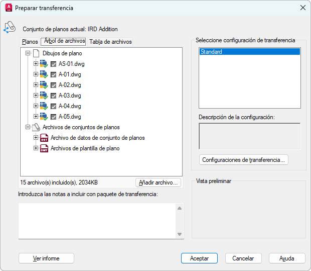

Muestra una lista de los archivos que se van a incluir en el paquete de transferencia en formato de árbol jerárquico.
ETRANSMIT (comando) Buscar
Por defecto, todos los archivos que estén asociados al dibujo actual (como refX relacionadas, estilos de trazado y fuentes) aparecen en la lista. Se pueden añadir archivos al paquete de transferencia o eliminar los ya existentes. Los archivos relacionados a los que se hace referencia desde direcciones URL no se incluyen en el paquete de transferencia.
Los dibujos que van a transmitirse se muestran clasificados en las siguientes categorías:
Se muestran las siguientes opciones.
Proporciona un espacio donde se pueden introducir notas relacionadas con el paquete de transferencia. Las notas se incluyen en el informe de transmisión. Puede especificar una plantilla de notas por defecto para incluirla con todos los paquetes de transferencia si crea un archivo de texto ASCII denominado etransmit.txt. Este archivo debe guardarse en una ubicación especificada por la opción Ruta de búsqueda de archivo de soporte en la ficha Archivos del cuadro de diálogo Opciones.
Muestra una lista con las configuraciones de transferencia guardadas anteriormente. La configuración de transferencia por defecto se denomina STANDARD. Para crear una nueva configuración de transferencia o modificar una existente en la lista, haga clic en Configuraciones de transferencia.
Abre el cuadro de diálogo Configuraciones de transferencia, que permite crear, modificar y suprimir configuraciones de transferencia.
Muestra los datos del informe que se incluyen en el paquete de transferencia. En esta información se incorpora cualquier nota de transferencia introducida y las notas de distribución generadas de forma automática, que detallan los pasos que se deben seguir para que el paquete de transferencia funcione correctamente. Por ejemplo, si se detectan tipos de letra SHX en uno de los dibujos transferidos, se le indicará dónde debe copiar estos archivos para que se puedan detectar en el sistema en el que se instalará el paquete de transferencia. Si se crea un archivo de texto con las notas por defecto, las notas también se incluyen en el informe.
