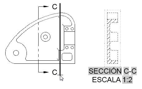

Especifica el estilo de visualización de la vista en sección seleccionada.
Especifica la escala absoluta de la vista seleccionada. Puede seleccionar una escala estándar en la lista desplegable o especificar directamente una escala no estándar.
Muestra una lista de los objetos que se mostrarán en la vista seleccionada.
Especifica si la vista creada fuera de una vista en sección hereda el corte de sección.
Muestra el cuadro de diálogo Opciones de visualización. Este cuadro de diálogo permite especificar cómo se ancla la vista en sección y cómo se muestran las piezas de referencia de Inventor.
Especifica el tipo de vista de la vista en sección: normal u ortogonal.
Esta opción solo está disponible después de que la vista en sección se coloca en la presentación.

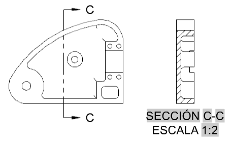

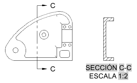

Especifica la distancia de profundidad, lo que permite que la geometría más allá del plano de corte de la línea de sección se incluya o se elimine de la vista en sección.
Esta opción solo está disponible si la opción Distancia se encuentra seleccionada en Profundidad.
Especifica la etiqueta de la línea de sección y la vista en sección resultante.
El programa siempre determina desde el dibujo la siguiente etiqueta de sección libre. Las etiquetas I, O, Q, S, X y Z se excluyen por defecto; sin embargo, se pueden sobrescribir manualmente. Puede especificar los caracteres alfabéticos que se excluyen en el cuadro de diálogo Modificar el estilo de vista en sección.
Especifica si se muestra el texto de la etiqueta de vista en sección.
