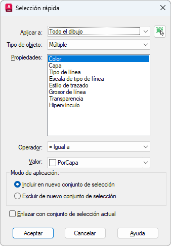

SELECR (comando) Buscar
Se muestran las siguientes opciones.
Aplica los criterios de filtro a todo el dibujo o al conjunto de selección actual (si existe).
Si se ha activado Enlazar con conjunto de selección actual, los criterios de filtrado se aplicarán a todo el dibujo.
Cierra temporalmente el cuadro de diálogo Selección rápida para que pueda designar los objetos a los que desee aplicar los criterios de filtro.
Indica el tipo de objetos que se incluirá en los criterios de filtro. Si los criterios de filtro se aplican a todo el dibujo, la lista Tipo de objetos incluye todos los tipos de objetos, incluso los personalizados. De no ser así, la lista incluye únicamente los tipos de objetos de los objetos designados.
En AutoCAD LT, si se selecciona un tipo de objeto no admitido, se atenúan en la paleta Propiedades y no está disponible para realizar cambios.
Muestra una lista de las propiedades disponibles del tipo de objeto especificado. Elija una de estas para utilizarla como filtro de selección. Si no desea filtrar en función de una propiedad, elija Seleccionar todo en el campo Operador.
Controla el rango del filtro. En función de la propiedad seleccionada, las opciones pueden incluir Igual a, Distinto de, Mayor que, Menor que y *Coincidencia con comodín.* Coincidencia con comodín solo está disponible para campos de texto que pueden editarse. Utilice la opción Seleccionar todo para omitir todos los filtros de propiedades.
Para obtener más información sobre las búsquedas con caracteres comodín, consulte Referencia de caracteres comodín.
Precisa el valor de la propiedad del filtro.
Permite especificar que el nuevo conjunto de selección incluya o excluya objetos coincidentes con los criterios de selección indicados. Seleccione Incluir en nuevo conjunto de selección para crear un nuevo conjunto de selección compuesto únicamente de objetos que coincidan con los criterios de filtro. Seleccione Excluir de nuevo conjunto de selección para crear un nuevo conjunto de selección compuesto únicamente de objetos que no coincidan con los criterios de filtro.
Precisa si el conjunto de selección creado por SELECR sustituye el conjunto de selección actual o se agrega al mismo.
