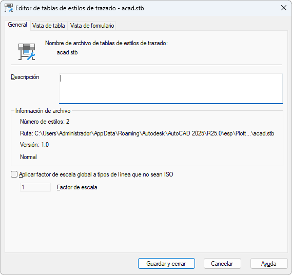

Presenta el nombre de archivo de la tabla de estilos de trazado, su descripción, el número de versión, su ubicación (nombre de ruta) y el tipo de tabla.
ADMINESTILOS (comando) Buscar: .
Se muestran las siguientes opciones.
Muestra el nombre de archivo de la tabla de estilos de trazado en proceso de edición.
Proporciona un área de descripción para una tabla de estilos de trazado.
Muestra información acerca de la tabla de estilos de trazado que se está editando: número de estilos de trazado, ruta y versión del Editor de tablas de estilos de trazado.
Asigna una escala a todos los patrones de relleno y los tipos de línea que no sean ISO en los estilos de trazado de objetos controlados por esta tabla de estilos de trazado.
Precisa el valor de escala para los patrones de relleno y los tipos de línea que no sean ISO.
