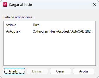

Añade y elimina archivos de la aplicación del cuadro de diálogo Cargar al inicio. Estas son las aplicaciones que se cargan cada vez que se inicia el producto.
APPLOAD (comando) Buscar: Contenido
Se muestran las siguientes opciones.
Muestra una lista ordenada alfabéticamente (por nombre de archivo) de los archivos de aplicaciones que se van a cargar al iniciar.
Muestra el cuadro de diálogo Añadir archivo a Cargar al inicio. Puede utilizar este cuadro de diálogo para seleccionar los archivos que se van a añadir a Cargar al inicio.
Elimina los archivos seleccionados en Cargar al inicio.
