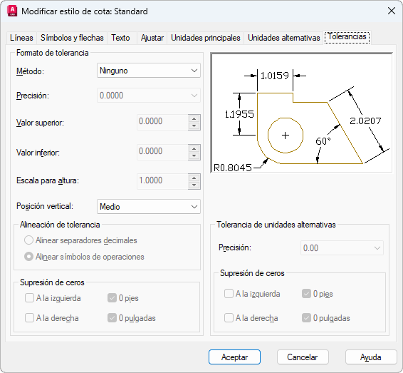

Especifica la visualización y el formato de las tolerancias de texto de cota.
ACOESTIL (comando) Buscar:
Se muestran las siguientes opciones.
Controla el formato de la tolerancia.
Establece el método para calcular la tolerancia. (Variable de sistema DIMTOL)
Establece el número de posiciones decimales. (Variable de sistema DIMTDEC)
Establece el valor máximo o superior de la tolerancia. Si se selecciona el método Simétrico, se utiliza este valor para la tolerancia. (Variable de sistema DIMTP)
Establece el valor mínimo o inferior de la tolerancia. (Variable de sistema DIMTM)
Define la altura actual del texto de la tolerancia. La relación entre la altura de la tolerancia y la altura del texto principal se calcula y almacena en la variable de sistema DIMTFAC.
Controla la justificación del texto para las tolerancias unilateral y bilateral.
Controla la alineación de los valores de tolerancia superior e inferior cuando se apilan.
Los valores se apilan según los separadores decimales.
Los valores se apilan según los símbolos de operaciones.
Controla la supresión de ceros a la derecha y a la izquierda, y de pies y pulgadas con un valor de cero. (Variable de sistema DIMTZIN)
Los parámetros de supresión de ceros afectan también a las conversiones de números reales en cadenas realizadas mediante las funciones de AutoLISP® rtos y angtos.
Suprime los ceros situados a la izquierda en todas las cotas decimales. Por ejemplo, 0.5000 pasa a .5000.
Suprime los ceros a la derecha en todas las cotas decimales. Por ejemplo, 12.5000 se convierte en 12.5 y 30.0000 pasa a 30.
Suprime la parte correspondiente a los pies en las cotas de pies y pulgadas cuando la distancia es inferior a 1 pie. Por ejemplo, 0'-6 1/2" se convierte en 6 1/2".
Suprime la parte de pulgadas de las cotas formadas por pies y pulgadas cuando la distancia es un número entero de pies. Por ejemplo, 1'-0" pasa a 1'.
Da formato a la tolerancia de las unidades alternativas.
Muestra y establece el número de posiciones decimales. (Variable de sistema DIMALTTD)
Controla la supresión de ceros a la derecha y a la izquierda, y de pies y pulgadas con un valor de cero. (Variable de sistema DIMALTTZ)
Muestra imágenes de cota de ejemplo que presentan el efecto de los cambios realizados en los parámetros de estilo de cota.
