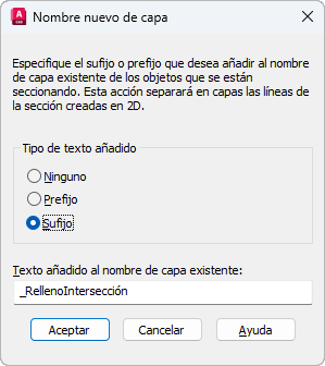

Haga clic en Parámetros de nombre nuevo de capa, en la lista Capa del cuadro de diálogo Parámetros de sección.
Por defecto, toda la geometría de los bloques de sección se sitúa en Capa 0 (cero). Sin embargo, puede especificar etiquetas de sufijo o prefijo para ayudar a organizar los componentes de los bloques de sección, tales como el relleno y los contornos de intersección. Cuando se inserta el bloque de sección, los componentes del mismo se colocan en capas nuevas cuyos nombres combinan el nombre de la capa que contiene el objeto seccionado y el prefijo o sufijo que se especifique. Si el plano de sección incluye objetos en dos o más capas, se crean dos o más capas de objetos nuevas.
Por ejemplo, supongamos que crea un sufijo denominado "_cocina" y a continuación selecciona *ObjetoPorCapa*_cocina en el cuadro de diálogo Parámetros de sección, en Contorno de intersección. Si crea un bloque de sección que bisecte objetos en las capas Paredes y Ebanistería, se crearán dos nuevas capas que contenga la geometría de bloque para los contornos de intersección: Paredes_cocina y Ebanistería_cocina.
Seguidamente puede modificarse fácilmente la apariencia de un conjunto de componentes de bloque si se cambian sus propiedades. Si una propiedad, como Color, se establece como un objeto de reemplazo en el cuadro de diálogo Parámetros de sección, se puede cambiar tal propiedad en dicha ubicación. Si la propiedad se establece como PorCapa, se puede cambiar en la paleta Capas del Administrador de propiedades de capa.
Se muestran las siguientes opciones.
Especifica si se añade y en tal caso cómo se añade texto de identificación al nombre de la capa para el componente del bloque de sección.
Especifica el texto identificativo que se añadirá al nombre de la capa que contenga la geometría del componente cuando se inserte el bloque de sección.
