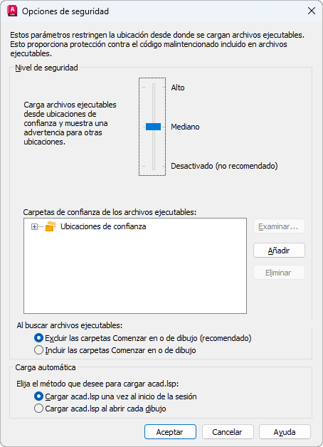

Controla las restricciones de seguridad para ejecutar archivos ejecutables en el producto.
OPCIONESSEGURIDAD (comando)
Controla el nivel de restricción de ruta de los archivos ejecutables y determina si se muestra un cuadro de diálogo de advertencia. (Variable de sistema SECURELOAD)
Carga archivos ejecutables solo desde ubicaciones de confianza. Se omiten los archivos ejecutables de todas las demás ubicaciones. (Variable de sistema SECURELOAD = 2)
Carga archivos ejecutables desde ubicaciones de confianza. Muestra una advertencia durante las solicitudes de carga de archivos ejecutables que no se encuentren en ubicaciones de confianza. (Variable de sistema SECURELOAD = 1)
Carga archivos ejecutables sin mostrar una advertencia. Esta opción mantiene el comportamiento original, pero su uso no es recomendable. (Variable de sistema SECURELOAD = 0)
Controla las ubicaciones de carpeta de confianza desde las que pueden cargarse y ejecutarse archivos ejecutables.
Muestra una lista de las carpetas en la ruta de búsqueda de archivo de soporte que tienen permiso para cargar y ejecutar archivos ejecutables. (Variable de sistema TRUSTEDPATHS)
Muestra el cuadro de diálogo Buscar carpeta, en el que puede especificar una nueva ubicación para la carpeta seleccionada en la lista.
Permite añadir una ubicación de carpeta a la lista de ubicaciones de confianza. Después de hacer clic en Añadir, puede hacer clic en Examinar para acceder a la carpeta que desee.
Elimina la ubicación de carpeta seleccionada de la lista de ubicaciones de confianza.
Determina si las carpetas "Comenzar en" y de dibujo actuales se incluyen o excluyen al buscar un archivo ejecutable. La carpeta "Comenzar en" la determina el icono de acceso directo del escritorio o se establece al hacer doble clic en un archivo para iniciar el programa. (Variable de sistema LEGACYCODESEARCH)
Controla si el archivo acad.lsp o acadlt.lsp de AutoCAD LT se cargará en todos los dibujos o solo en el primer dibujo abierto en una sesión. (Variable de sistema ACADLSPASDOC.)
