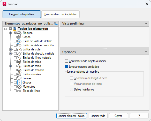

Hay dos vistas disponibles en la parte superior del cuadro de diálogo Limpiar:
Muestra los elementos del dibujo actual que se pueden limpiar en el panel de la vista en árbol de la izquierda. Se pueden eliminar elementos adicionales del dibujo en el panel Limpiar objetos sin nombre ubicado a la derecha del cuadro de diálogo.
Muestra una lista de los objetos guardados que no se están utilizando en el dibujo actual y que se pueden limpiar. Puede hacer una lista con los elementos de cualquier tipo de objeto si hace clic en el signo más o doble clic en el tipo de objeto. Puede seleccionar un elemento individual o todos los elementos de ese tipo de objeto.
Muestra una vista preliminar del elemento seleccionado en la vista en árbol al hacer clic en su nombre.
Muestra el cuadro de diálogo Confirmar limpieza siempre que se vaya a limpiar un objeto.
Elimina del dibujo todos los objetos guardados que no se utilizan, incluso si están contenidos en otros objetos guardados que no se utilizan o relacionados con ellos.
Suprime la geometría de longitud cero, incluidas las líneas, los arcos, los círculos y las polilíneas.
Suprime los objetos de texto y textoM que solo contienen espacios sin texto.
Permite eliminar los elementos seleccionados del dibujo actual.
Limpia todos los elementos que no están en uso.

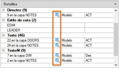

Obtenga una vista preliminar de los objetos que no se pueden limpiar y localícelos en el dibujo.
Muestra una lista de los objetos guardados que se utilizan en el dibujo actual y no se pueden limpiar.
La mayoría de estos objetos se están utilizando actualmente en el dibujo o son objetos por defecto que no se pueden eliminar. Al seleccionar objetos guardados individuales, aparece información sobre los motivos por los que no se puede limpiar el elemento.
Muestra información sobre el motivo por el que no se puede limpiar el elemento seleccionado.
