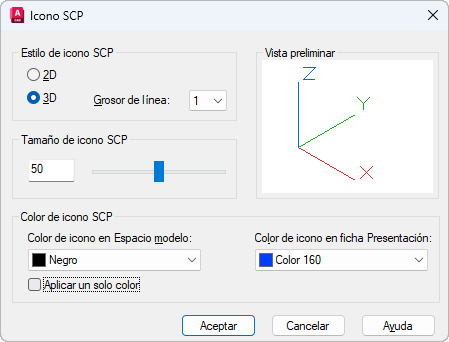

Se muestran las siguientes opciones.
Especifica si se visualiza el icono SCP 2D o el icono SCP 3D y su aspecto.
Muestra un icono tridimensional.
Si el icono SCP 3D está seleccionado, controla el grosor de línea del icono SCP.
Muestra una vista preliminar del icono SCP en espacio modelo.
Controla el tamaño del icono SCP con un porcentaje del tamaño de la ventana gráfica. El valor por defecto es 50 y los valores válidos se encuentran entre 5 y 95. Tenga en cuenta que el tamaño del símbolo SCP es proporcional al tamaño de la ventana gráfica en el que se muestra.
Controla el color del icono SCP en las ventanas gráficas del espacio modelo y en las fichas de presentación.
Controla el color del icono SCP en las ventanas gráficas del espacio modelo.
Controla el color del icono SCP en las fichas de presentación.
Aplica el color de icono del espacio Modelo seleccionado a todos los ejes del icono SCP 2D.
