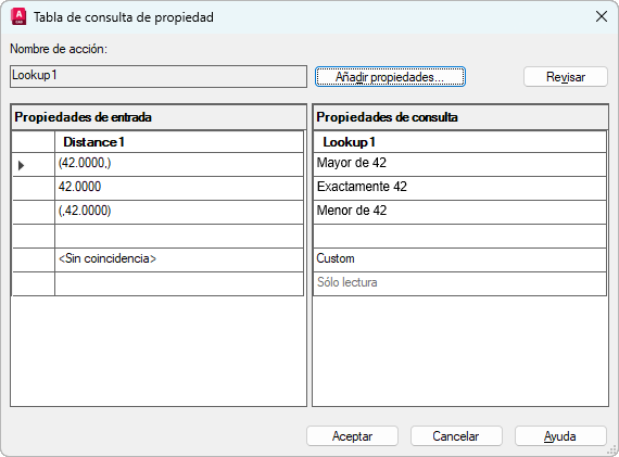

A continuación, se muestra un ejemplo de un parámetro de consulta con tres valores, dos de los cuales utilizan rangos para asignar un valor a la propiedad de consulta de un bloque.
