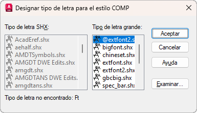

Cuadro de diálogo Designar tipo de letra para el estilo
Al abrir un dibujo en el que falta un archivo de tipo de letra, aparece este cuadro de diálogo que permite elegir un archivo de tipo de letra de sustitución para el estilo.
Lista de opciones
Se muestran las siguientes opciones.
Tipo de letra SHX/TTF
Muestra el nombre de familia de tipo de letra de todos los tipos de letra SHX de la carpeta Fonts o de todos los tipos de letra TrueType registrados.
Tipo de letra grande
Muestra una lista de todos los archivos de tipos de letra grandes en idiomas asiáticos cuando falta un tipo de letra grande.
Nota: Solo está disponible cuando un estilo utiliza un archivo de tipo de letra SHX.
Examinar
Muestra el cuadro de diálogo Abrir (un cuadro de diálogo de selección de archivos estándar), en el que puede seleccionar un archivo de tipo de letra diferente para utilizarlo.
