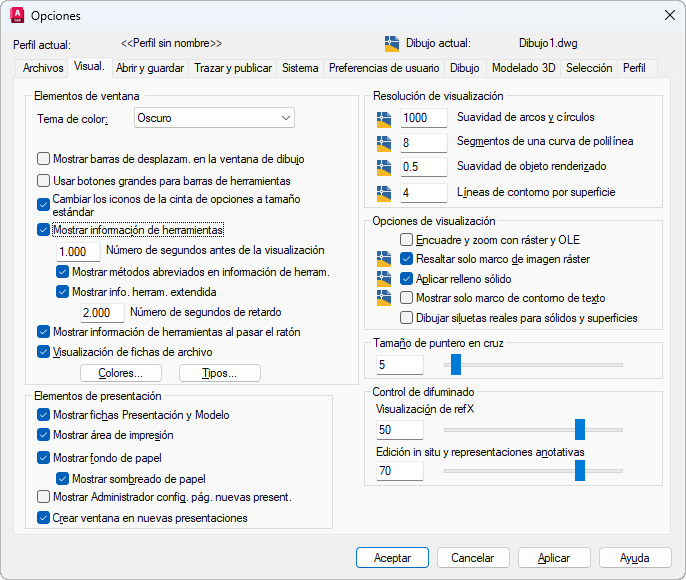

Ficha Visual. (cuadro de diálogo Opciones)
Personaliza la pantalla.
OPCIONES (comando) Buscar
Nota: Varias opciones de esta ficha no están disponibles en AutoCAD LT.
Lista de opciones
Se muestran las siguientes opciones.
Elementos de ventana
Controla los parámetros de visualización específicos del entorno de dibujo.
Tema de color
Controla la configuración de color oscuro o claro para los elementos de la interfaz como, por ejemplo, la barra de estado, la barra de título, la barra de la cinta de opciones, las paletas y el marco del menú de la aplicación. (Variable de sistema COLORTHEME)
Mostrar barras de desplazam. en la ventana de dibujo
Muestra las barras de desplazamiento en las partes inferior y derecha del área de dibujo.
Usar botones grandes para barras de herramientas
Muestra los botones en un formato mayor, de 32 por 32 píxeles.
Cambiar el tamaño de los iconos de la cinta de opciones a tamaños estándar
Ajusta la escala de los iconos pequeños de la cinta de opciones a 16 x 16 píxeles y el tamaño de los iconos grandes a 32 x 32 píxeles cuando no coinciden con los tamaños de icono estándar. (Variable de sistema RIBBONICONRESIZE)
Mostrar información de herramientas
Controla la visualización de informaciones de herramienta en la cinta de opciones, las barras de herramientas y otros elementos de la interfaz del usuario. (Variable de sistema TOOLTIPS)
Número de segundos antes de la visualización
Establece el tiempo de retardo inicial para mostrar la información de herramientas.
Mostrar métodos abreviados en información de herram.
Muestra los métodos abreviados en las informaciones de herramientas (Alt + tecla) (Ctrl + tecla).
Mostrar info. herram. extendida
Controla la visualización de informaciones de herramientas extendidas.
Número de segundos de retardo
Establece la duración del retardo entre la visualización de la información de herramientas básica y extendida.
Mostrar información de herramientas al pasar el ratón
Controla la visualización de informaciones de herramientas cuando se coloca el cursor sobre un objeto. (Variable de sistema ROLLOVERTIPS)
Visualización de fichas Archivo
Muestra las fichas Archivo en la parte superior del área de dibujo. (Comandos FICHARCHIVO y CERRARFICHARCHIVO)
Colores
Muestra el cuadro de diálogo Opciones de color. Utilice este cuadro de diálogo para especificar los colores de los elementos de la ventana principal de la aplicación.
Tipos
Muestra el cuadro de diálogo Tipo de letra de la línea de comando. Utilice este cuadro de diálogo para precisar el tipo de letra que desee utilizar para el texto de la ventana de comandos.
Elementos de presentación
Controla las opciones de las presentaciones nuevas y existentes. Una presentación es un entorno de espacio papel en el que se pueden configurar dibujos para su impresión.
Mostrar fichas Presentación y Modelo
Muestra las fichas de presentación y Modelo en la parte inferior del área de dibujo. Al desactivar esta opción, las fichas se sustituyen por botones en la barra de estado.
Mostrar área de impresión
Muestra el área de impresión de una presentación. El área de impresión viene representada por el área situada dentro de la línea discontinua y depende del dispositivo de salida seleccionado.
Mostrar fondo de papel
Representa el tamaño de papel especificado en una presentación. El tamaño del papel y la escala de impresión determinan el tamaño del papel de fondo.
Mostrar sombreado de papel
Muestra un sombreado alrededor del fondo del papel en una presentación. Esta opción no está disponible si la opción Mostrar fondo de papel no está seleccionada.
Mostrar Administrador confg. pág. nuevas present.
Muestra el administrador de configuraciones de página la primera vez que se hace clic en una ficha de presentación. Utilice este cuadro de diálogo para establecer opciones relacionadas con los parámetros de papel y trazado.
Crear ventana en nuevas presentaciones
Crea una única ventana gráfica automáticamente cuando se crea una nueva presentación.
Tamaño de puntero en cruz
Determina el tamaño del cursor en cruz como un porcentaje del tamaño de la pantalla. (Variable de sistema CURSORSIZE)
Resolución de visualización
Controla la calidad de visualización de los objetos. Si se establecen valores altos para mejorar la calidad de la visualización, el efecto sobre el rendimiento será importante.
Suavidad de arcos y círculos
Establece la resolución para los objetos de la ventana gráfica actual. (Comando RESVISTA)
Segmentos de una curva de polilínea
Establece el número de segmentos de línea que se deben generar para cada polilínea ajustada en curva spline creada por la opción Spline del comando EDITPOL. (Variable de sistema SPLINESEGS)
Suavidad de objeto renderizado
No disponible en AutoCAD LT.
Realiza un ajuste del suavizado de objetos sombreados y renderizados, y de objetos cuyas líneas ocultas se hayan eliminado.
Realiza un ajuste del suavizado de objetos sombreados y de objetos cuyas líneas ocultas se han eliminado. (Variable de sistema FACETRES)
Líneas de contorno por superficie
Especifica el número de curvas de nivel que se muestra en las superficies curvas de sólidos 3D. (Variable de sistema ISOLINES)
Opciones de visualización
Controla los parámetros de visualización que influyen en el rendimiento.
Encuadre y zoom con ráster y OLE
Controla la visualización de las imágenes ráster y los objetos OLE con los comandos ZOOM o ENCUADRE en tiempo real. (Variable de sistema RTDISPLAY)
Si la pantalla de arrastre está activada y se selecciona Encuadre y zoom con ráster y OLE, una copia del objeto se desplaza con el cursor cuando se cambia la ubicación del original. (Variable de sistema DRAGMODE)
Resaltar sólo marco de imagen ráster
Determina si se resalta toda la imagen ráster o sólo el marco de dicha imagen. (Variable de sistema IMAGEHLT)
Aplicar relleno sólido
Determina si se rellenan los sombreados y rellenos, los sólidos 2D y las polilíneas gruesas. (Variable de sistema FILLMODE)
Mostrar sólo marco de contorno de texto
Controla cómo se muestra el texto. (Variable de sistema QTEXTMODE)
Dibujar siluetas reales para sólidos y superficies
Controla la visualización de las aristas de silueta de objetos sólidos 3D en un estilo visual de estructura alámbrica 2D o 3D. (Variable de sistema DISPSILH)
Control de difuminado
Controla el valor de intensidad del difuminado para la edición de refX de DWG y, en AutoCAD, de referencias.
Visualización de refX
Controla el difuminado de los objetos de referencia externa DWG. (Variable de sistema XDWGFADECTL)
Esta opción sólo afecta a la visualización en pantalla. No tiene efectos sobre el trazado o la vista preliminar.
Edición in situ y representaciones anotativas
Precisa el valor de intensidad de difuminado de los objetos durante la edición de referencias in situ. Los objetos que no se estén editando se mostrarán con una intensidad menor. (Variable de sistema XFADECTL)
Con la edición de referencias in situ se puede editar una referencia a bloques o una referencia externa desde el dibujo actual. El rango válido está situado entre 0 y 90 por ciento.
