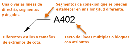

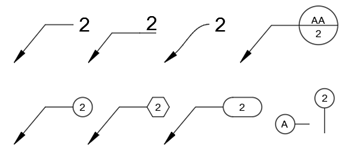

Algunas de las anotaciones más frecuentes en un dibujo son los rótulos y las llamadas. Estos transmiten diversos tipos de información e identificaciones en función de su contenido y símbolos. La herramienta más avanzada disponible para crear estos objetos en AutoCAD es la herramienta Directriz múltiple, DIRECTRIZM. A continuación, se muestran algunos ejemplos de directrices múltiples que puede crear fácilmente.
Entre las principales ventajas de utilizar directrices múltiples frente a otros métodos, se incluyen las siguientes:
Hay numerosas opciones disponibles al crear uno o varios estilos de directriz múltiple.

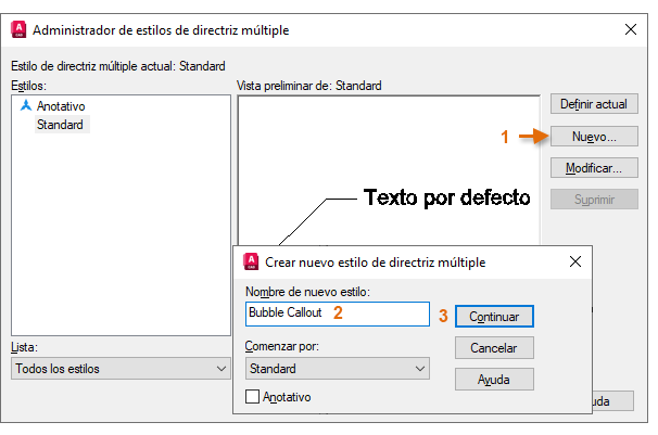

  2. En el Administrador de estilos de directriz múltiple, haga clic en Nuevo (1), introduzca Llamada de referencia numérica como el nombre del nuevo estilo (2) y haga clic en Continuar (3).

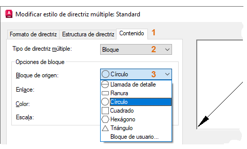

  3. A continuación, haga clic en la ficha Contenido (1), cambie el tipo de directriz múltiple de TextoM a Bloque (2). En Bloque de origen, seleccione Círculo (3). Después haga clic en Aceptar.

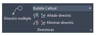

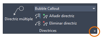

  2. En la cinta de opciones, haga clic en la ficha Anotar y localice el grupo Directrices. El grupo confirma que Llamada de referencia numérica es el estilo de directriz múltiple actual.
    Consejo: Si crea muchas directrices múltiples, es recomendable utilizar el grupo Directrices de la cinta de opciones para agilizar la operación.
  3. Haga clic en la herramienta Directriz múltiple ubicada a la izquierda del grupo Directrices.

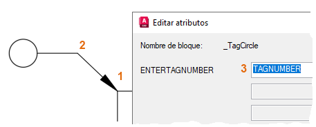

  4. Mediante la referencia a objetos de Punto final, haga clic en una esquina del rectángulo para especificar la ubicación del extremo de cota (1). A continuación, haga clic en una ubicación para el segmento de conexión de directriz (2), escriba una letra o un valor numérico en el cuadro de diálogo Editar atributos (3) y, a continuación, haga clic en Aceptar.

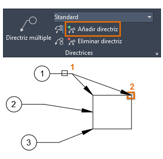

  2. Haga clic en la herramienta Añadir directriz y seleccione la directriz múltiple superior (1). Especifique otro punto en el rectángulo (2).

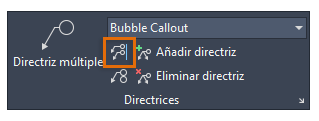

  3. Haga clic en la herramienta Alinear directriz múltiple y seleccione tres directrices múltiples.
  4. Seleccione la directriz múltiple superior como la referencia de alineación.
  5. Active el modo Orto con [F8] y haga clic en la ubicación de un punto hacia arriba o hacia abajo verticalmente para alinearlas en esa dirección.
    Las directrices múltiples seleccionadas se alinean ahora verticalmente.

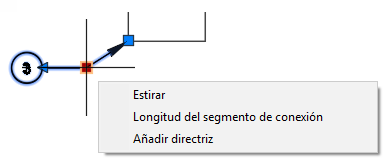

  1. Seleccione la directriz múltiple inferior para visualizar sus pinzamientos.
  2. Coloque el cursor sobre el pinzamiento de vértice central para visualizar un menú de opciones.
  3. Haga clic en la opción Estirar y, a continuación, haga clic en una nueva ubicación un poco más hacia arriba.
    Consejo: En lugar de hacer clic en Estirar, puede hacer clic en el propio pinzamiento para cambiar la ubicación de la directriz múltiple.
  4. Experimente con los demás pinzamientos de cada extremo de la directriz múltiple para familiarizarse con ellos.
    Nota: Al reubicar el pinzamiento al final del extremo de cota, se finaliza su asociatividad. Deberá utilizar DIMREASSOC para volver a asociar el extremo de cota con una ubicación de referencia a objetos de un objeto.

  1. Abra el Administrador de estilos de directriz múltiple.
    También puede realizar esta acción directamente desde la ficha Anotar, grupo Directrices, tal y como se muestra.

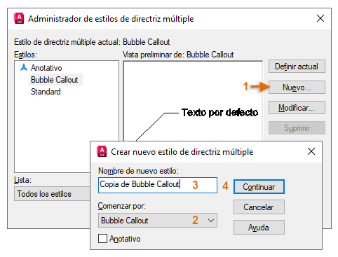

  1. Abra de nuevo el Administrador de estilos de directriz múltiple y haga clic en Nuevo (1).
  2. En el cuadro de diálogo Crear nuevo estilo de directriz múltiple, seleccione Comenzar por: Llamada de referencia numérica, si lo considera necesario (2), introduzca Etiquetas de pilares como el nuevo nombre de estilo (3) y, a continuación, haga clic en Continuar (4).
