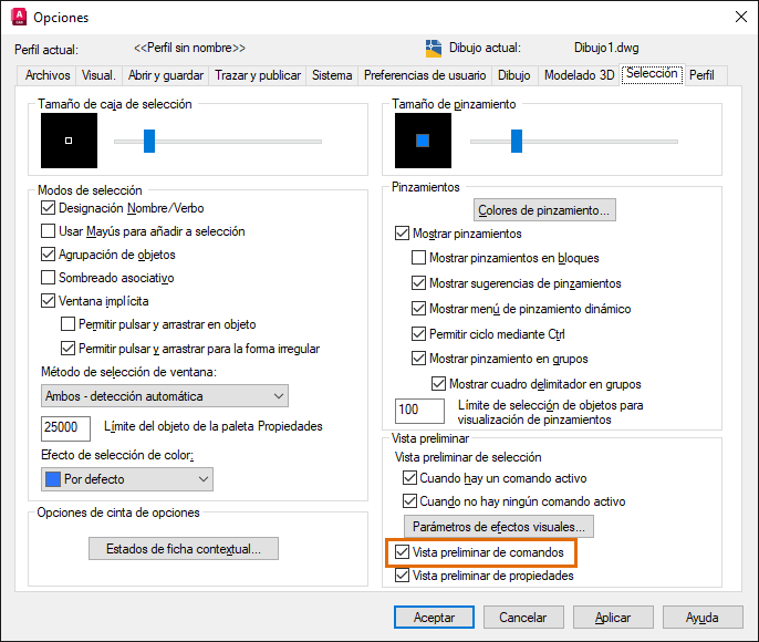

La vista preliminar de comandos es una herramienta de productividad que proporciona información en tiempo real sobre el comando de edición activo. Se muestra una vista preliminar del posible resultado del comando, lo que permite realizar cambios o corregir errores antes de completarlo.
Por defecto, la vista preliminar de comandos está activada. Asegurémonos de que sea así.

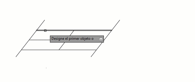

Escriba al (comando ALARGA) en la ventana de comandos o en el cuadro de entrada dinámica y pulse Intro.
Verá una vista preliminar de la extensión de línea. La extensión de la línea es temporal hasta que se selecciona la línea.

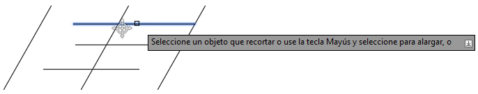

Si ha finalizado el comando ALARGA, escriba recorta en la solicitud de comando.
Se mostrará una vista preliminar del recorte resultante. También se muestra un distintivo de cursor junto a la caja de selección para indicar la operación de recorte.

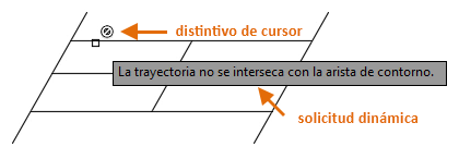

AutoCAD muestra, normalmente en la ventana de comandos, mensajes de error o notificaciones sobre el motivo por el que no se pueden realizar determinadas acciones. La vista preliminar de comandos, con los distintivos de cursor y la entrada dinámica activados, puede informar de si se puede realizar la operación actual y de cuál podría ser el resultado sin necesidad de finalizar el comando o la acción esperada.
Cuando la entrada dinámica está activada, las solicitudes se muestran en una información de herramientas junto al cursor. A medida que realiza cambios en el dibujo, puede ver fácilmente los objetos y acciones admitidos, así como los mensajes de error, sin desviar la atención entre la ubicación del cursor y la línea de comando.
Los distintivos de cursor son los iconos pequeños que aparecen junto al cursor en cruz o el cursor de la caja de selección. Son dinámicos y ayudan a identificar la operación de edición que se va a realizar.

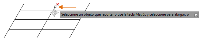

El distintivo de cursor stop (
) es muy útil, ya que indica si se permite un objeto o una acción. Este distintivo permite saber con facilidad que se está intentando realizar una acción no admitida; es posible que esté utilizando un radio demasiado grande al crear un empalme o seleccionando un contorno no válido para recortarlo. Además, no se muestra ninguna vista preliminar hasta que se selecciona un objeto compatible o una acción permitida para el comando activo.
