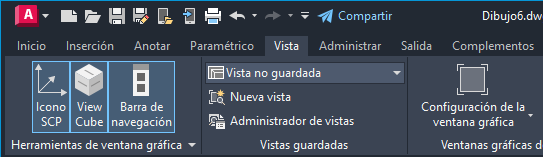

En primer lugar, si no se muestra el icono SCP, actívelo. Para ello, haga clic en la pestaña Vista y active o desactive el control del icono SCP.
Ahora debería aparecer el icono SCP en el área de dibujo.

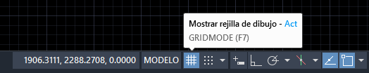

Debe asegurarse también de que la rejilla esté activada. Para ello, haga clic en el icono de rejilla en la barra de estado. Esta acción activa o desactiva la rejilla.

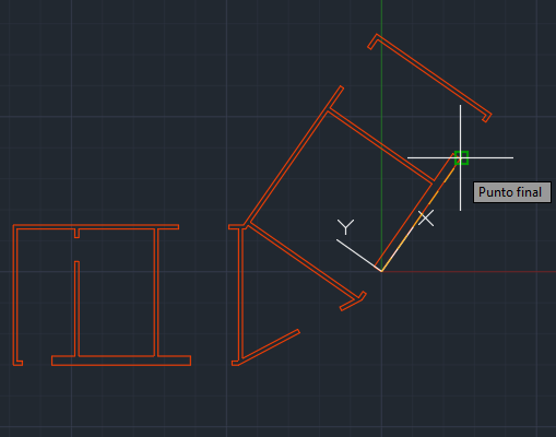

Ahora que se muestra el icono SCP, este se puede desplazar y rotar en el dibujo. Mover y alinear el icono SCP es útil cuando hay un área en ángulo de un dibujo en el que desea trabajar sin necesidad de tener que introducir continuamente el ángulo para cada nueva línea.

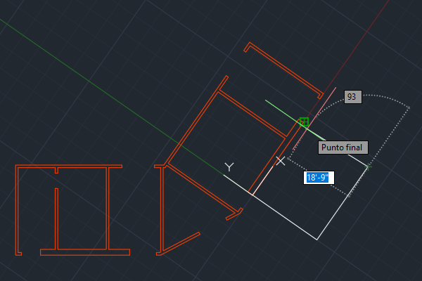

En este ejemplo, alinearemos el SCP con los muros en ángulo de este plano de planta.
A lo largo del eje X del SCP, observará también que el cursor y las líneas de la rejilla se rotan para que estén paralelas al muro.
Ahora puede alinear fácilmente todas las líneas nuevas en relación con los muros rotados del edificio.

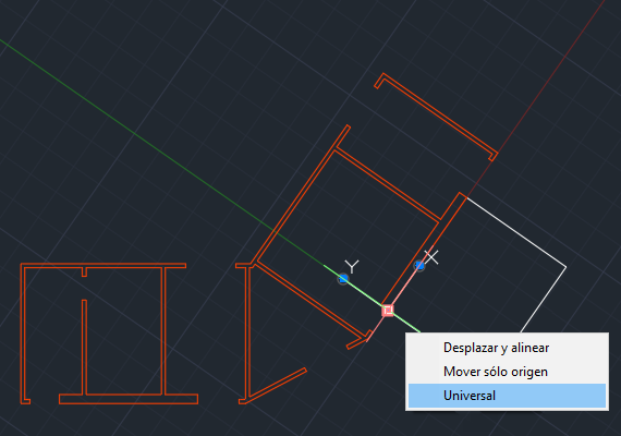

Con el SCP alineado a estos muros, es posible que se pregunte cómo restablecerlo a la forma en la que se encontraba. Además, puede seleccionar el icono SCP, colocar el cursor sobre el pinzamiento de desplazamiento y seleccionar Universal.
Esta acción restablece el SCP al sistema de coordenadas universales (SCU).

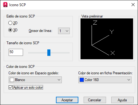

Además de mover y orientar el icono SCP, también puede personalizar su apariencia. Supongamos que desea aumentar el tamaño del icono SCP o cambiar su color. Para ello, haga clic con el botón derecho en el icono SCP. En el menú contextual, seleccione .
Aquí puede configurar el estilo, el tamaño y el color del icono, además de otros parámetros.
