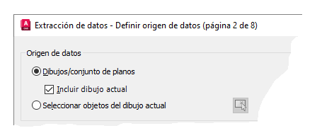

- Utilice las opciones Dibujos/conjunto de planos e Incluir dibujo actual y haga clic en Siguiente para continuar.

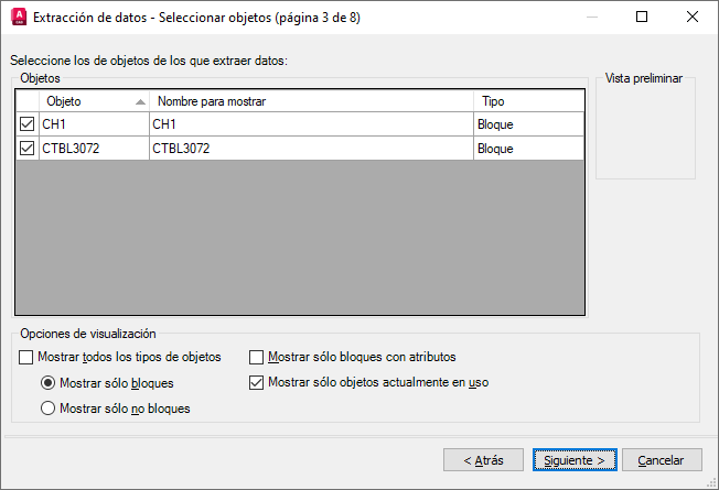

- Desactive la casilla de verificación Mostrar todos los tipos de objeto y elija Mostrar sólo bloques, y haga clic en Siguiente para continuar.

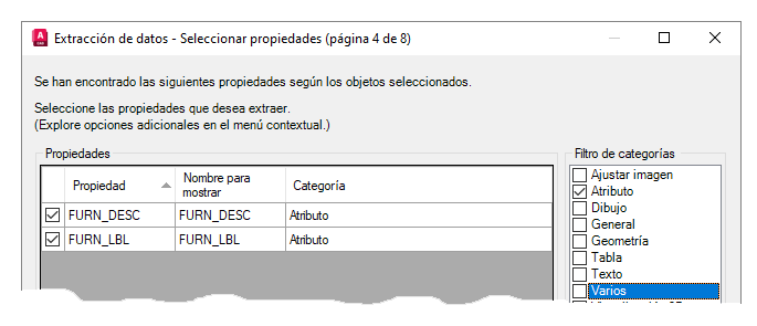

- En Filtro de categorías, desactive todas las opciones, excepto Atributo y, a continuación, asegúrese de que las propiedades seleccionadas coincidan con los valores de atributo que desea extraer.
- Haga doble clic en el campo Nombre para mostrar de cada atributo y cambie su valor para que coincida con la imagen anterior. Haga clic en Siguiente para continuar.

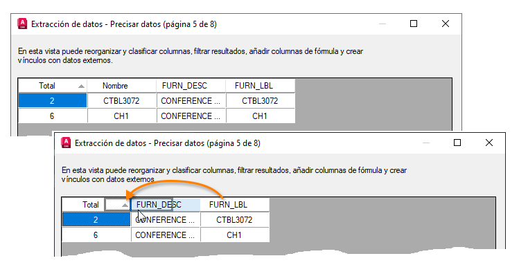

- En la página Precisar datos, reordene, cambie de nombre y oculte columnas para controlar la salida extraída. Haga clic en Siguiente para continuar.

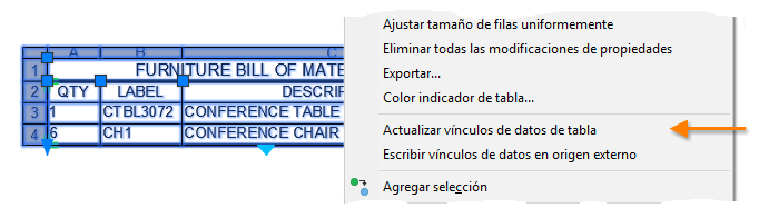

- Seleccione la tabla que contiene los datos extraídos, haga clic con el botón derecho y elija Actualizar vínculos de datos de tabla.
A continuación, se muestran los resultados de la actualización de los datos extraídos en una tabla después de añadir algunos bloques adicionales en un dibujo.

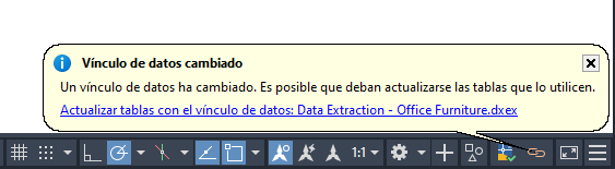

Consejo: Si al menos una tabla de un dibujo contiene datos extraídos, el icono Vínculos de datos se muestra en la bandeja del sistema de la ventana de la aplicación de AutoCAD. Mientras se muestra el icono, haga clic con el botón derecho en él para administrar y actualizar los vínculos de datos de un dibujo. La variable de sistema DATALINKNOTIFY controla el aspecto y la funcionalidad del icono Vínculos de datos.
