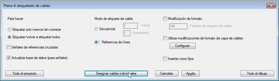

Inserción automática de números de cable
. Buscar
Designe objetos:
seleccione el segmento de cable entre los dos pulsadores en la referencia de línea 403 (1) y haga clic con el botón derecho
Se coloca el número de cable.
Adición de números de cables al dibujo entero
. Buscar
Se asignan números de cable a cada segmento del dibujo.

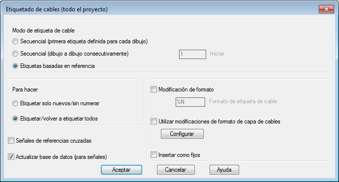

Adición de números de cable en todo el proyecto
. Buscar
Modo de etiqueta de cable: Etiquetas basadas en referencia
Para hacer: Etiquetar/volver a etiquetar todos
Actualizar bases de datos (para señales)
Se procesan los números de cables de los dibujos seleccionados.
