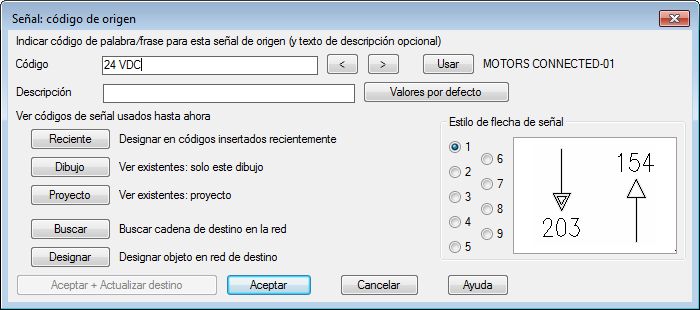

Inserte una flecha de origen en un cable que se divide y continúa en una nueva ubicación.
Conjunto de herramientas AutoCAD Electrical utiliza un concepto de origen/destino guardado. Se identifica un equipotencial como el origen, se inserta una flecha de origen en dicho equipotencial y se le asigna un nombre de código de origen. En el equipotencial que actuará como continuación del mismo número de cable (tanto si está en el mismo dibujo como si se encuentra en un dibujo diferente del proyecto), inserte una flecha de destino. Asígnele el mismo nombre de código que asignó a su origen. Hace coincidir los nombres de código de origen con los nombres de destino y copia los números de cable de origen en los equipotenciales de destino.
Asociación de una flecha de señal de origen
. Buscar
Designe extremo de cable para origen:
seleccione el extremo del cable activo en el esquema situado en el lado derecho del dibujo en la referencia de línea 332 (1)
Código: 24 VDC
Estilo de flecha de señal: 1
Conjunto de herramientas AutoCAD Electrical permite una línea de descripción en una flecha de origen. Esta descripción se puede trasladar a la flecha de destino asociada. Puede definir algunas líneas de descripción por defecto para facilitar su introducción sin tener que escribirlas cada vez. Conjunto de herramientas AutoCAD Electrical busca un archivo denominado WDSRCDST.WDD. Éste es un simple archivo de texto en el que cada línea se lee como una descripción distinta. Si este archivo existe, en los cuadros de diálogo Señal: código de origen e Insertar código de destino estará disponible el botón Valores por defecto.

Ahora ya podrá insertar una flecha de señal de destino.
